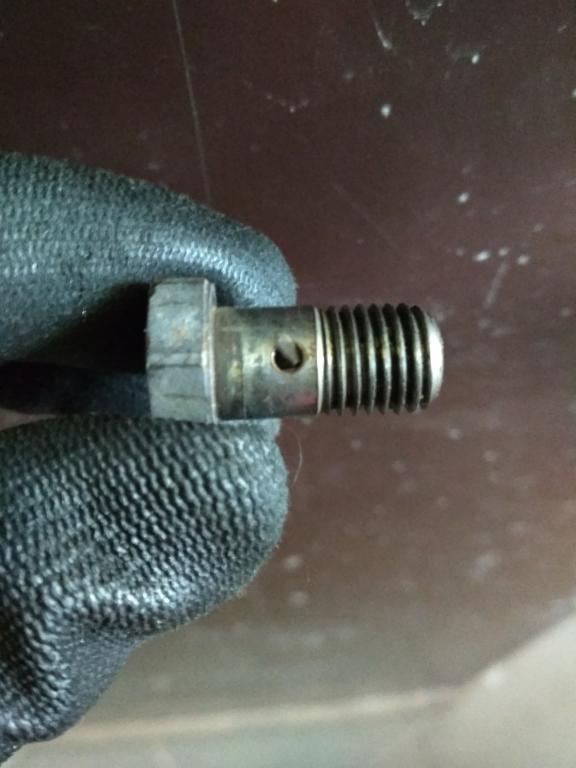

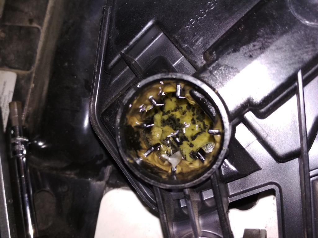

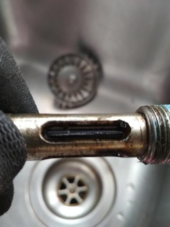

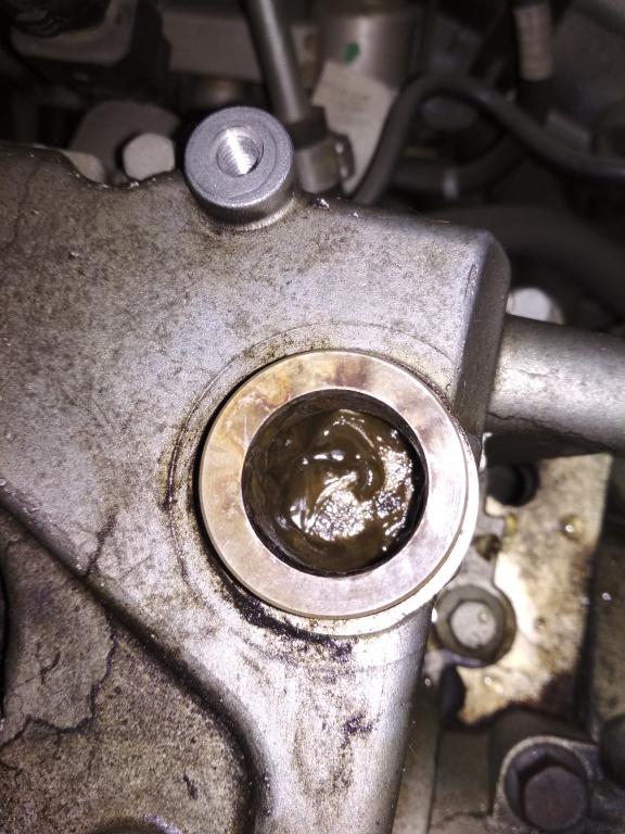

    Filtr multiair po umyciu cały, sitko w śrubie turbo rozerwane. Separator z setka wody i pełno masła jutro czyszczenie
