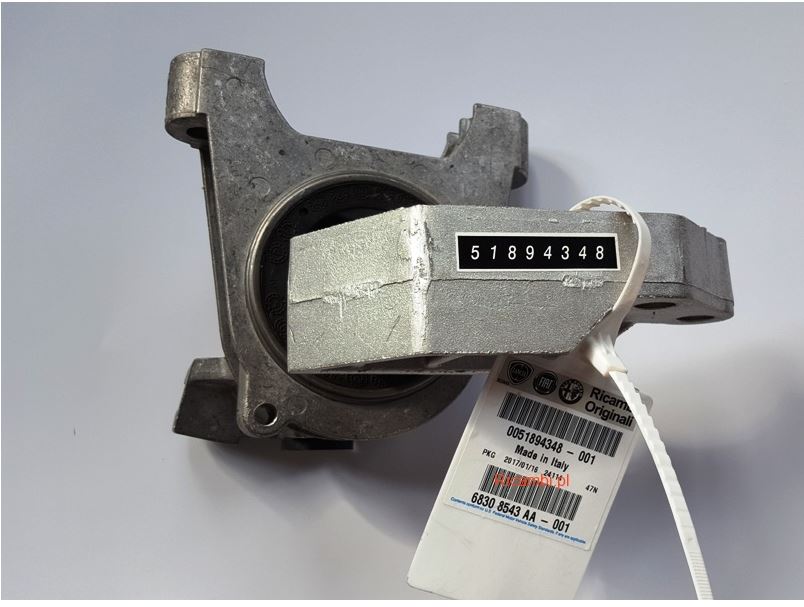

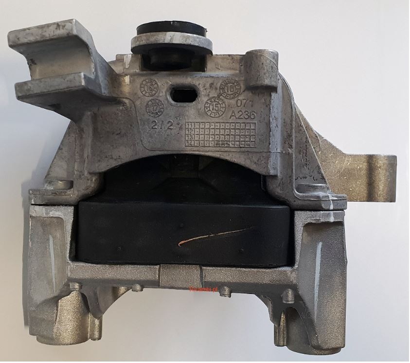

  5. #45
    Użytkownik Maniak resoraków Avatar tomkoziolek
    02 2019
    Poznań
    Alfa Romeo Giulietta QV 1,4 MA 170 kM
    603
    Cytat Napisał EduarDOOX8 Zobacz post
    A takie zapytanie - czy poduchy pozmianowe są w jakis sposób lepsze od tych zwyklych?
    Mają inną konstrukcję , wystarczy popatrzeć na zdjęcie starej i nowej
    Stara
Nazwa:	Stara poduszka.JPG
Rozmiar:	62.6 KB
    Nowa
Nazwa:	Nowa poduszka.JPG
Rozmiar:	84.6 KB
