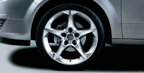

    Czołem dziewczyny i chłopaki! Potrzebuję porady, krytyki, wiedzy, doświadczenia - jakkolwiek to nazwać. Upatrzyłem sobie (nie bijcie) felgi z bodajże Astry H GTC, o takie:
    https://www.opel-accessories.com/ope...Wheels_18_inch
    z parametrami 18x7,5 i ET37. Próbuję się wywiedzieć (bo nie za bardzo mam gdzie sprawdzić i przymierzyć) czy wejdą na duże Brembo. Oryginalne OEM koła 18" też mają 7,5" szerokości, ale ET41, co oznaczałoby - według wszelkich prawideł i kalkulatorów - że będą przesunięte na zewnątrz samochodu o 4[mm]. Zakładam, że nie będzie problemów z obcieraniem przy skręcie na seryjnych oponach (teraz moje Ronale mają 8"/ET35 i są ponad centymetr na zewnątrz), ale czy da się na podstawie samych parametrów wykoncypować, czy bez dystansu zmieszczą się zaciski?
    A może ktoś już próbował i wie na 100%, że wejdzie/nie wejdzie?

    Na 100% nie wejdą na duże brembo bez dystansu.
    Pozdrawiam.
    Rafał

    Czaję, czaję. Tak się trochę tego obawiałem patrząc na to, jakie grube są te ramiona. Trudno, dystansom mówimy 'nie', dalej szukam czegoś ciekawego.

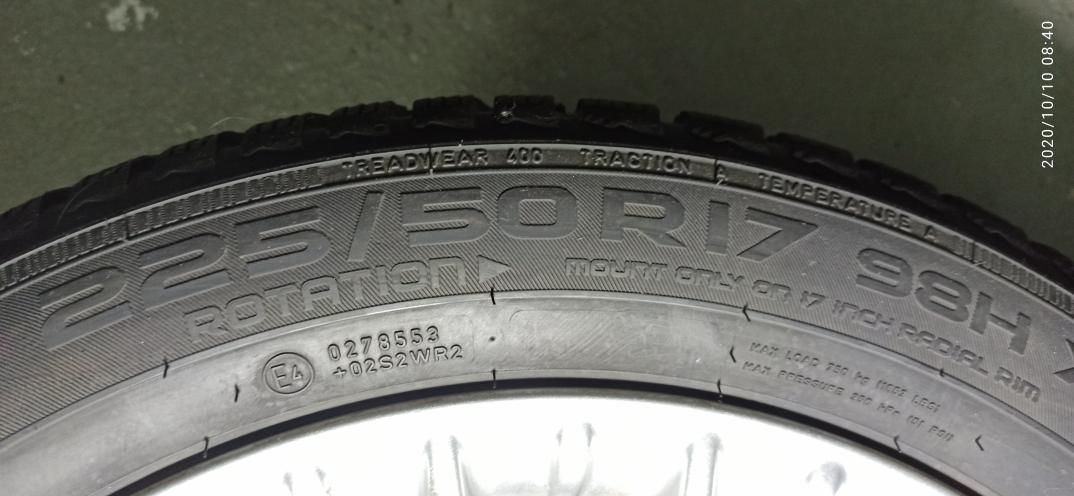

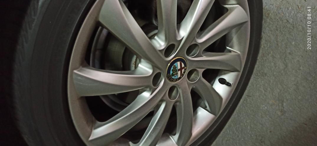

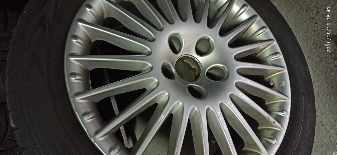

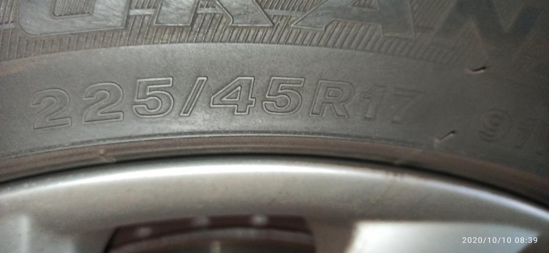

    Cześć!
    Potrzebuję szybkiej pomocy, bo mam zamiar dzisiaj przekładać.
    Mam opony letnie w rozmiarze 225/45/17 na turbinach (fotki załączam poglądowo).
    Z kolei mam zimowe od 159 w rozmiarze 225/50/17.
    Felgi są ori od AR.
    Czy na tych felgach wejdą mi do Giulietty? Czy nic nie będzie zacierało przy obciążeniu? Czy pasują śruby? Czytałem wpisy dotyczące zamian 159/Giulietta i nic z tego nie łapię. Dlatego ponawiam pytanie.
    Proszę o konkretne odpowiedzi, bez filozofii...
