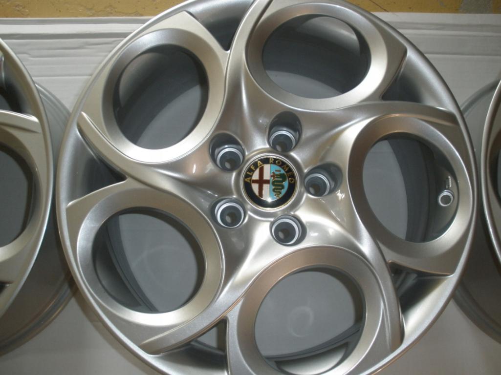

    Niemniej ubzdurały mi się już 17... Nawet małżonkę przekonałem.
    Przekopuję teraz portale aukcyjne w poszukiwaniu takiego wzoru (dadam zdjęcie z kompa, z tel. chyba nie mogę).
    Edit
    O takie:
Nazwa:	1.jpg
Rozmiar:	76.7 KB
    Cena 2600 za używane w doskonałym stanie (jak deklaruje sprzedający) jest akceptowalna?

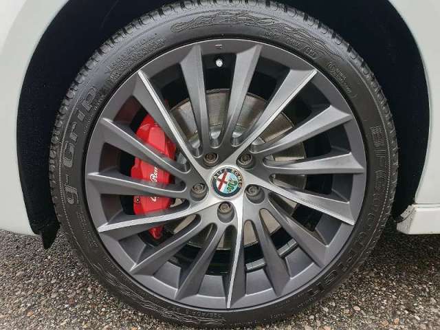

    Jestem dość nowy na forum, dlatego proszę o wyrozumiałość jeżeli zadam jakieś amatorskie pytanie. Jestem nowy gdyż dopiero planuję kupić Giuliette i zapoznaję się zawartością forum. Próbowałem znaleźć odpowiedź na pytanie w tym wątku ale niestety bezskutecznie dlatego piszę. Mianowicie:
    Jeden z egzemplarzy który obecnie oglądam ma hamulce Brembo (opisane jako "Brembo Sport Bremssystem mit 4-Koben-Monoblock-Festsättel"). Domyślam się po opisie, że są to te z serii 4 tłoczkowych. Alfa obecnie stoi na felgach 18". Zdjęcie opisywanej sytuacji poniżej.
Nazwa:	640x480.jpg
Rozmiar:	50.0 KB
    Wiem, że to Alfa ale po sprowadzeniu tego samochodu chciałbym poruszać się na felgach 17 calowych. Czy w tym przypadku to możliwe, czy są jakieś ograniczenia ? Czy felgi 17 calowe bez problemu wejdą na takie zaciski ? Z góry dziękuję za odpowiedź i pozdrawiam !
  4. #954
    Użytkownik Pasjonat
    02 2014
    RZ
    Stelvio 2018 Sport TI
    3,476
    Wejdą ale tylko oryginalne 17 stki ponieważ trafienie nieoryginalnych 17 calu i pasujących do Giulietty bez kombinowania z dystansami graniczy z cudem.
    Na marginesie różnica miedzy 17 a 18 w przypadku giulietty jest niemal żadna ponieważ przy 17 calach masz oponę 225 45 R17 a przy 18 225 40 R18 więc zmiana troszkę bez sensu.
  5. #955
    Użytkownik Maniak resoraków Avatar Calypso
    02 2019
    Lublin
    Giulietta QV Rosso Competizione
    501
    +1 tak jak kolega wyżej pisze... Do Giulietty qv są oryginalne 17" i tylko praktycznie one pasują na 4-tłoka... Bez większego sensu zmiana z 18"...

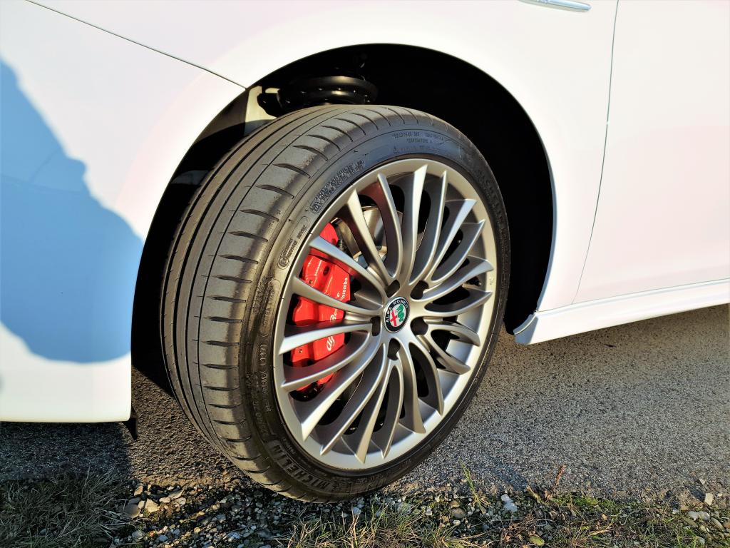

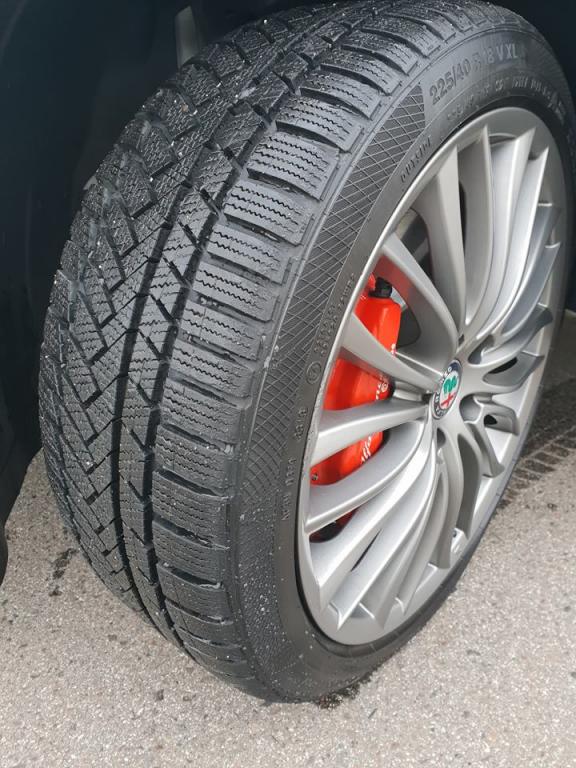

  10. #960
    Użytkownik Pasjonat
    02 2014
    RZ
    3,476
    Cytat Napisał badrequest Zobacz post
    Czy ja wiem? Nie mam porównania w komforcie jazdy po przejściu z 16 na 17/ z 17 na 18 (tylko z 16 od razu na 18), ale różnica grubości profilu opony jest taka sama dla każdego rozmiaru (tj. około 11[mm] pomiędzy 16 a 17 i tyle samo pomiędzy 17 a 18).
    To wszystko teoria - pisząc to samo miałem na myśli odczucia z jazdy codziennej- pokonywanie nierówności progów zwalniających- na co dzień różnica dla mnie żadna dlatego mam identyczne 2 komplety Felg na lato i na zimę 18 cali.
    Wcześniej jeździłem na ...stalowych OE 16 stkach w zimie i owszem było bardziej komfortowo ale i mniej stabilnie - szczególnie w zakrętach
    Tak wyjechało z salonu
    17 cali 225 45 R17

    Lato 18 cali michein pilot sport 4 225 40 R18
Nazwa:	20181111_145323.jpg
Rozmiar:	144.4 KB
    Zima 18 cali conti TS 850 S 225 40 R18
Nazwa:	46485930_353465555413794_8531157303129276416_n.jpg
Rozmiar:	87.9 KB
