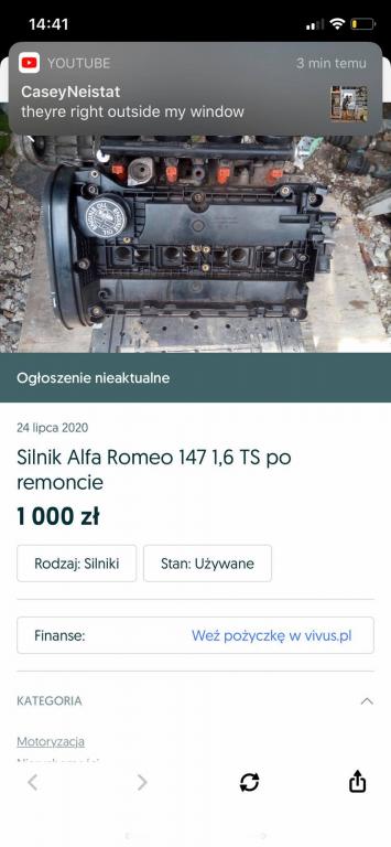

    Masz możliwość zrobienia zdjęcia obydwu silników?

    Aktualnie nie mam opcji zrobić zdjęcia, ale może znajdę z aukcji silnika to zaraz wyślę
  7. #17
    04 2020
    ALFA ROMEO 147 1.6 TWIN SPARK 105KM 2005
    22
Nazwa:	121209252_764565767443487_7538484090098431020_n.jpg
Rozmiar:	37.2 KB
ID:	273342 Tylko takie zdjęcie mam, żadnego innego nie robiłem nawet :/
