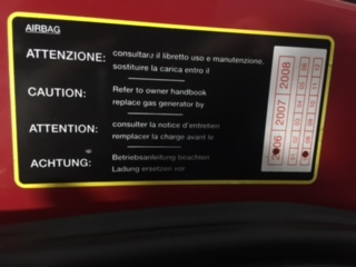

Bardzo Ci dziękuję. Poduszki co 10 lat wymagają jakiegoś przeglądu. Mam nawet wyklejkę w lewych drzwiach. Minęło właśnie kolejne10.

Dziękuje. Takie wyklejki mam na drzwiach.
