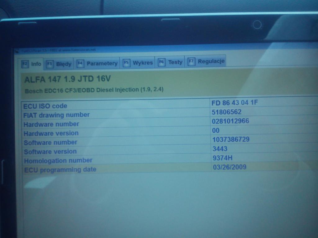

    Oglądałem dziś Alfę GT z 2006 roku, która z wyglądu zewnętrznego i wewnątrz prezentowała się naprawdę super. Ale wgłębiając się w sprawy silnika kilka rzeczy zaczęło mnie zastanawiać. Jako, że nie jestem aż tak biegły w tych sprawach pozwolę sobie prosić was o pomoc

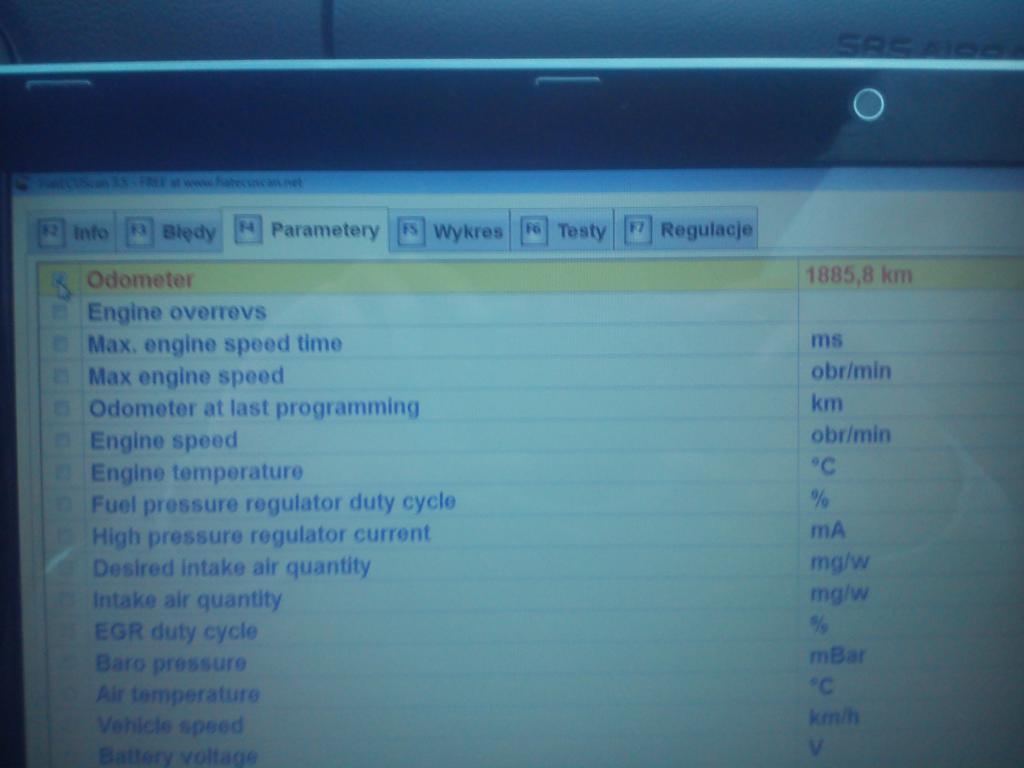

    1. Odometr pokazywał 1885,8km tylko, a zastanawia mnie to ponieważ sprzedający posiada porządny interfejs diagnostyczny (nazwę niestety zapomniałem ale podobna do Nexus/Nexton etc.)
    2. Co się tyczy interfejsu to pewnie wszystko mogli pozmieniać.
    3. Gdy podłączył auto pod ten interfejs pokazało Alfę GT ale rok '03 (a nie '06), do tego pod ECU PROGRAMMING DATE widnieje data 03/26/2009.
    U mnie pod FESem w ogóle za pierwszym razem wykryło jako Alfę 147 o_O. Do tego jak chciałem podłączyć się FESem to wyskakiwał najpierw błąd ISO. ECU ISO CODE: FD 86 43 04 1F (jeżeli to coś pomoże).
    Z racji tych błędów zacząłem się zastanawiać czy nie było czasem coś kombinowane z komputerem w aucie :/

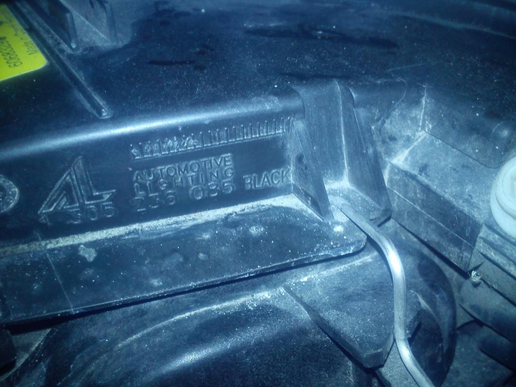

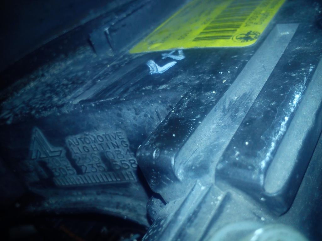

    7. Lampy przednie miały różne numery (jedna miała 2 numery, druga tylko jeden), załączam zdjęcia. Do tego jedna z nich ma napis BLACK, a druga BLACK i niżej GREY. Nie wiem jak w GT, czy to normalne?

    04 2009
    SD ( Dąbrowa Górn. )
    14,782
    vin w eper i będziesz miał datę produkcji autka
    Użytkownik Ogier Avatar malutki
    12 2011
    Jaworzno
    AR 147 1.9 JTD 16V
    154
    Okej, sprawdziłem już sobie datę produkcji. Ale co z tymi wątpliwościami, poradzisz coś?
    W eperze są takie dane:
    Engine: 5075070 Vehicle: 00053331 Prod. date: 10/7/2006
    A na blaszce, na pasie przednim, nie ma żadnego numeru: 5075070.
    A ten drugi jest bez pierwszego zera, czyli:
    00053331.
    Ostatnio edytowane przez malutki ; 14-12-2012 o 14:06

    1. mi odometer też pokazuje głupoty
    2. pewnie tak
