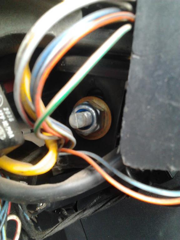

1 załącznik(i)
No i naszukałem się i pod osłoną znalazłem ową śrubę która była luźna, dokręciłem i wszystko jest ok :)
Załącznik 108541
