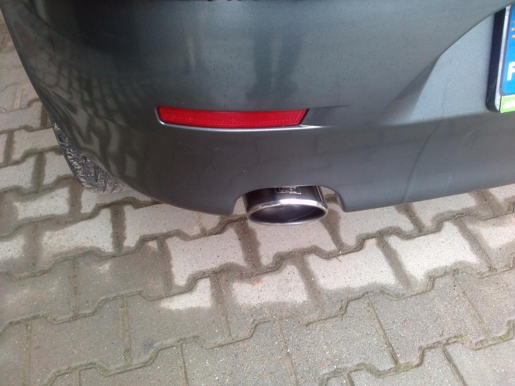

Ale tu chodzi o końcówkę np. Z ultera?
Tak dokładnie.. na forum pisali gdzieś ludzie jakie końcówki Ultera najlepiej pasują w otwór zderzaka 147.. możesz poszukać..
Ulter N1-27L rewelacyjnie wypełnia wycięcie w zderzaku polecam sam mam
Załącznik 108113
