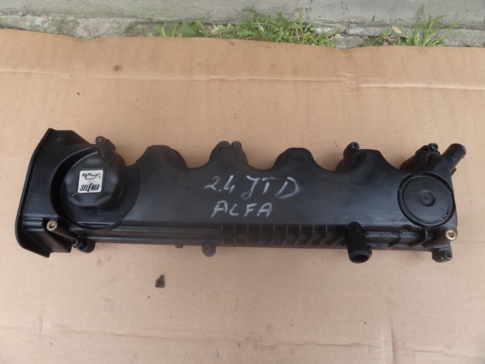

Jeśli się nie mylę to odma jest jakoś zabudowana w pokrywie zaworów? Wychodzą z niej dwa węże. Jeden olejowy w dół do silnika i drugi powietrzny w dół do węża tuż przed turbiną.
U mnie cały ten wąż powietrzny jest pokryty wewnątrz olejem. Po zdjęciu tego węża na wolnych obrotach przy rozgrzanym silniku wyraźnie było widać wydobywający się dym lub opary, czy tak powinno być? Jak to w moim motorze zdiagnozować i lub wyczyścić?
Na aukcji poniżej widać łądnie z obu stron tą pokrywę:
http://allegro.pl/pokrywa-zaworow-al...504474192.html
Załącznik 108120Załącznik 108121
Co znajduje się pod tym okrągłym dekielkiem? Czy jest on rozbieralny? W moim aucie wygląda to tak, jakby ktoś kiedyś go zdejmował i montując obkleił go czymś do okoła..
