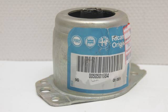

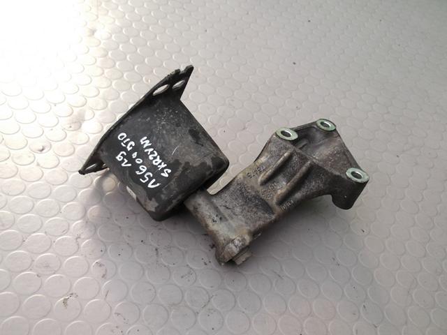

zastanawiam się nad poduchami; skrzyni biegów i silnka
