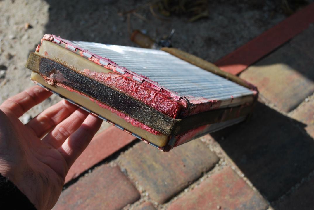

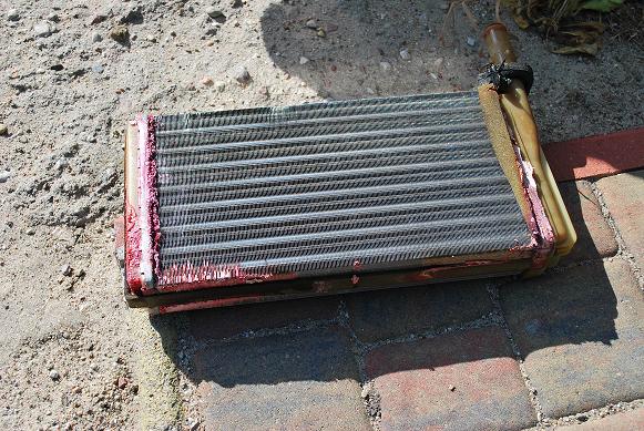

2 załącznik(i)
zbiorniczek od wspomagania jest przy kanale odprowadzającym wode z podszybia. Uwarzam, że odpada. Chyba, że wężyk gdzieś pękł. Nie wiej jak tam idą. Co do czerwono białego nalotu? To borygo ma czerwony/różowy kolor. Miałem identycznie wygląd jak opisałeś. Była to nagrzewnica. Jeśli wymieniłeś to pytanie czy węże są dobrze skręcone. Płyn (jeśli jest wyciek) będzie leciał do kabiny a nie w okolicach nagrzewnicy. Powoduje to strumień powietrza! Załącznik 109325Załącznik 109326
