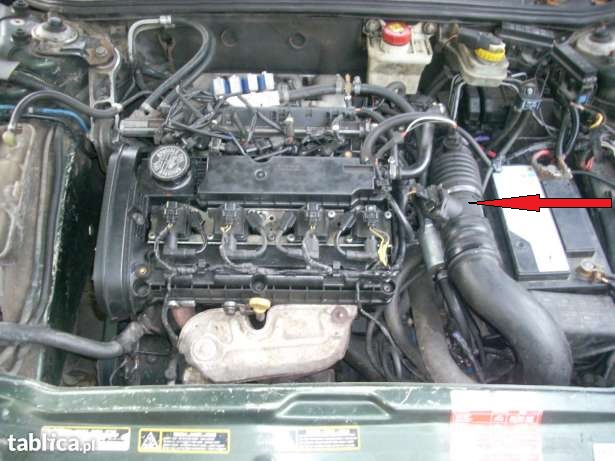

Dziś po przejechaniu nw może 100m silnik mi zgasł zaświeciła się "marchewa" i silnik nie chciał palic bez gazu jak dałem gaz to dopiero zapalił a jak puszczałem to zaraz gasł nie chciał się na wolnych utrzymać. Podłączyłem go pod komputer i wyskoczyło mi błąd Przepływomierza 64 przejściowy/ obecny. I teraz czy to może być wina przepływomierza i jak to zdiagnozować i gdzie w Silniku 1.6 16v 120km znajduje się przepływomierz obecny przebieg to 337 tyś km. Poratujcie Koledzy :)
