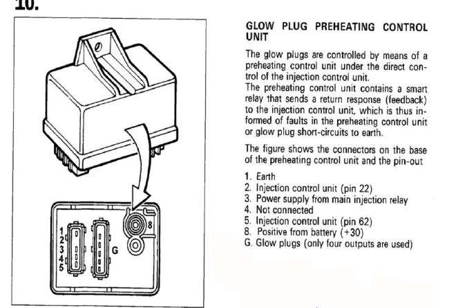

1 załącznik(i)
Ja bardziej obstawiam sterownik świec żarowych, a w nim przekaźnik. Ale wcześniej sprawdź przewody na nim, czy aby nie są obluzowane, zaśniedziałe.

Centralka:
Załącznik 110141
