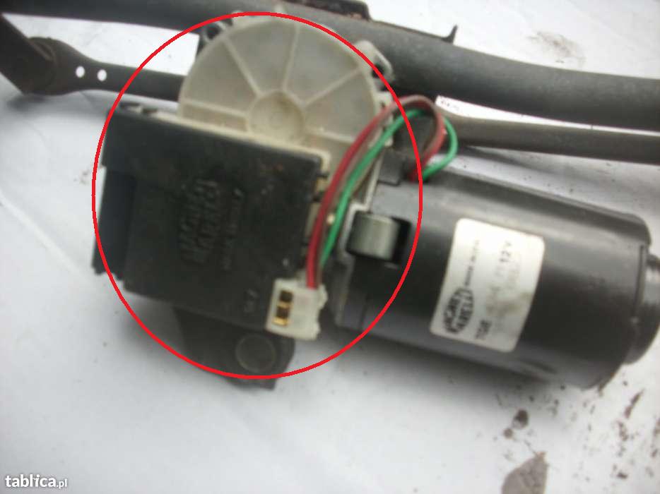

Koledzy mógłby mi ktoś ktoś wytłumaczyć bo wymieniłem szczotki w silniczku od wycieraczek i zaczęły mi wycieraczki wracać same na dół plus tryb ciągły wolny i tryb ciągły szybki działają natomiast przed tą wymianą działał tylko tryb chwilowy i tryb najszybszy i nie wracały na dół szyby same.Czemu mi nie działa tryb przerywany i nie włączają się przy spryskiwaniu wycieraczki? Sprawdzałem i jeżeli jest tryb przerywany włączony to na wszystkich kabelkach od silniczka jest masa przerywana jakby :D na spryskiwaczu nie sprawdzałem bo sam robie to nie dałem rady.na tej płytce sprawdzałem ścieżki miernikiem i niby wszystko jest ok przejścia są , niektóre z oporem ale zaglądałem przez dziurke i tam pełno oporników także nie ma się co dziwić .Co dalej z tym działać?
