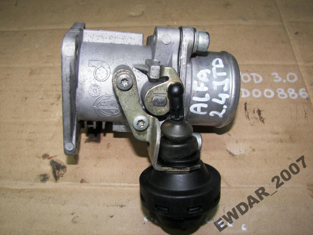

Do czego służy ta czarna "gruszka" ? mam odpiętyZałącznik 111072 od niej wężyk
Witam
To jest zawór podciśnieniowy do sterowania klapą gaszącą. Sprawdź czy w tej metalowej obudowie jest sama klapa.
Klapa gasząca służy do łagodniejszego wyłączania silnika (zmniejsza wibracje).
Klapa na pewno jest bo jak wcisnąłem ten zawór podciśnieniowy to silnik zgasł :) spróbuje założyć ten wężyk bo faktycznie trochę nim targa przy gaszeniu Dzięki za pomoc !
