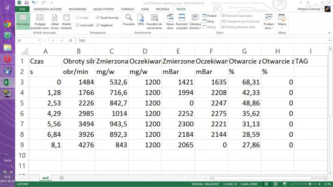

Podczas szybkiego przyspieszania auto w pewnym momencie na ułamek sekundy traci moc po czym zaczyna ciągnąć dalej dostając w tym momencie jakby więcej mocy.
W ostatni weekend czyściłem czujnik doładowania,przepustnicę oraz EGR - który jest częściowo zaślepiony.
Z lektury forum doczytałem, że może to być przepływomierz - zrobiłem pierwszy raz logi i prosiłbym abyście rzucili na nie okiem i podpowiedzieli czy szukać przepływki czy coś jeszcze innego może jeszcze trapić moją Alfę.
Jeszcze jedno pytanie do zaworu EGR czy on powinien mieć podczas logowania wartość "0"
Załącznik 111822
