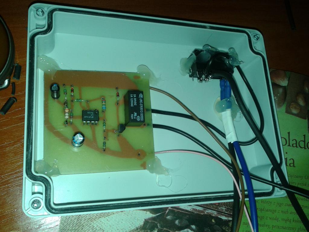

Więc operacja zakończona pacjent żyje. Więc moje sterowanie ogrzewaniem jest dość proste i nie skomplikowane, opierałem się przy budowie na przeżyciach kolegów z działu 156, wczoraj widziałem że tam prace są już bardziej zaawansowane i oparte na mikroprocesorze, dla mnie to kosmos więc zostałem przy prostej elektryce. Podgrzewacz z 4 świecami od Laguny II 1.9dci. Zastosowałem 4 zabezpieczenia 1-układ załącza się po załączeniu świateł, a same światła załączają się po włączeniu zapłonu więc nie ma ryzyka, że zapomnimy o wyłączeniu 2-wyłącznik termicznyZałącznik 113197 zastosowałem 50*c wydaje mi się że to bezpieczna wartość.
3- układ zabezpieczający zniszczenie aku. wyłącza układ jeżeli prąd ładowania spadnie poniżej 12,5V (prąd odłączenia można ustalić według własnych preferencji)Załącznik 113198 Z prawej strony 4- przekaźnik podłączony do świec żarowych grzejących komorę silnika odłącza układ, gdy świece grzeją zapobiegając uszkodzeniu alternatora.

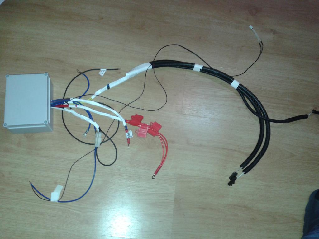

Przekaźniki świec, na każdą świece jeden bo użyłem tyko 3 z nich by za bardzo nie obciążać alternatoraZałącznik 113199 przed przekaźnikami bezpieczniki 30A.
Cała wiązka wygląda takZałącznik 113200
