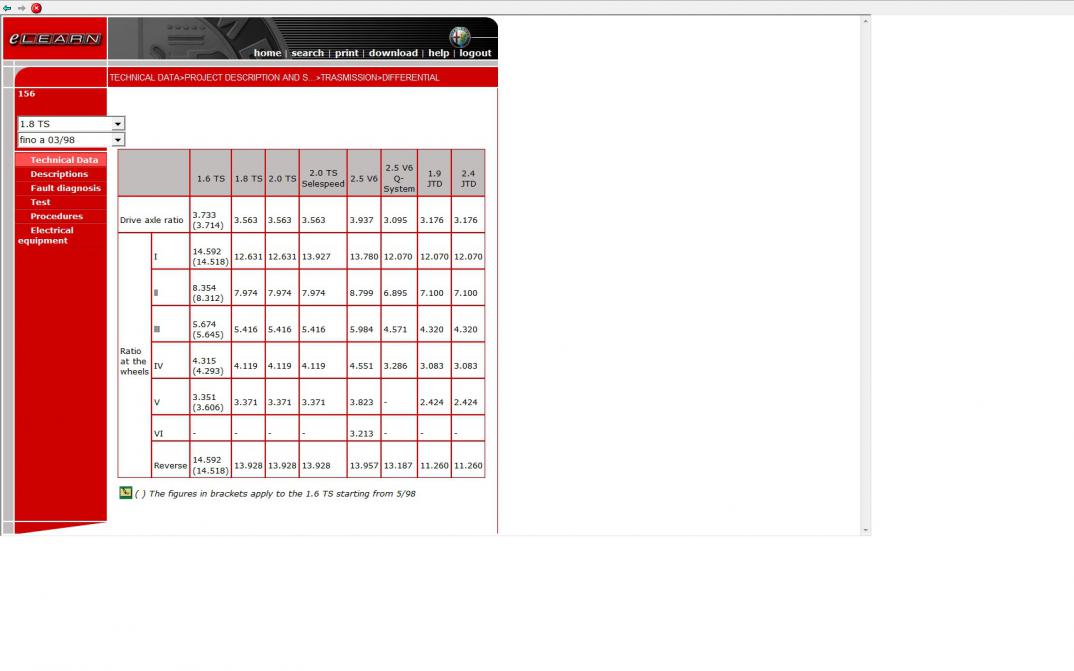

Witam serdecznie. Kupiłem jakiś miesiąc temu alfę 156 z 2001 Sportwagon. Było tam parę usterek które musiałem sam naprawić ale jedna mnie strasznie denerwuje. Chodzi o skrzynię biegów. Mam problem z czwartym biegem , który wchodzi normalnie ale wybić go to już jest ciężko no i piątka idzie po zębach. Mam zamiar kupić na Alledrogo inną skrzynię i przełożyć. I tu pojawia sie pytanie jaka skrzynia: czy wersje silnikowe 1.6 1.8 2.0 mają te same skrzynie. Czy do mojego silnika tzn 110 kW (150) można założyć skrzynię z Alfy poprzedniej wersji 114 kW (155). :)
Z góry dziękuję za info.
