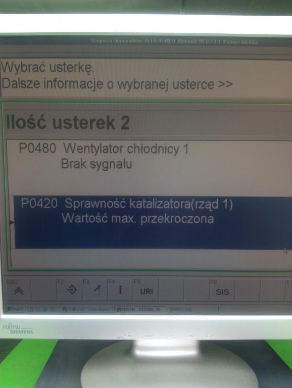

Na jałowym pracuje trochę nierówno. Podczas jazdy jak daję gazu delikatnie to nie ma żadnych problemów. Jak wciskam gaz do dechy to szarpie, pracuje nierówno i miga żółta kontrolka silnika ( CHECK ENGINE ).

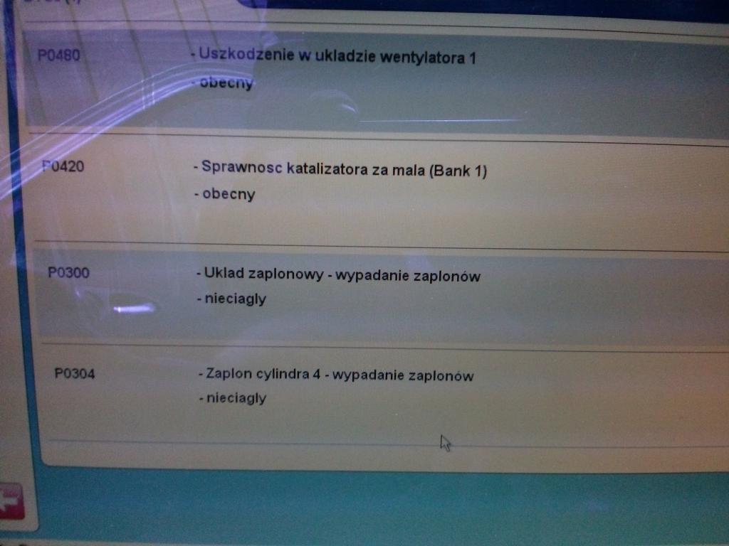

Po pierwsza diagnostyce ( z lewej ) wymieniłem świece. Jednak problem nie zniknął. Po kilku miesiącach zrobiłem drugą diagnostykę - bardziej dokładną. Czy następnym etapem powinno być wymienienie cewki? Błąd na katalizatorze może być wynikiem złego spalania w jednym z cylindrów. Sondy były sprawne. Z tym, że na jednej stronie miały wartości 2000, na drugiej 400. Nie pamiętam na którym katalizatorze, być może to na tym na który idą spaliny z 4 cylindra.
Proszę Was o małą analizę mojego przypadku :)
