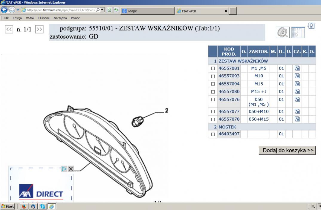

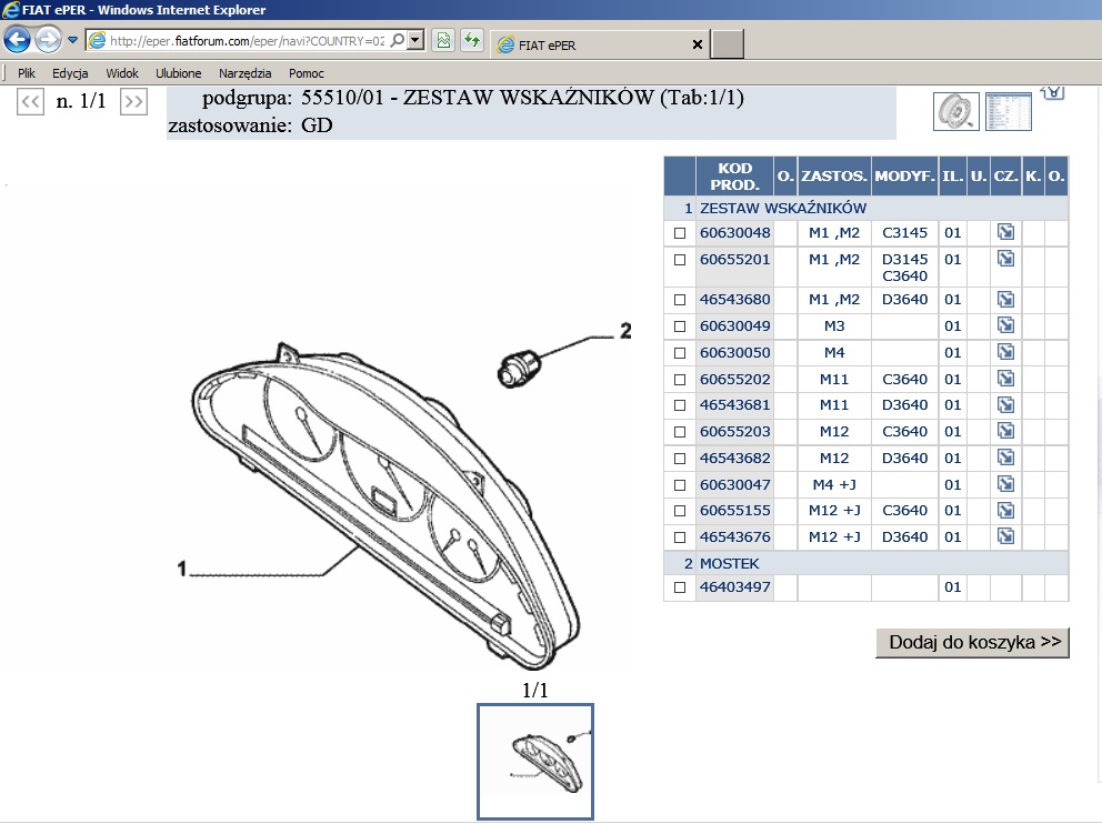

tu masz wszystkie potrzebne numery części:
T5 130 http://www.forum.alfaholicy.org/imag...2012/08/88.jpg http://www.forum.alfaholicy.org/imag...011/09/153.jpg 145 GAMMA 97 (1997-1999)
Załącznik 112508
Albo tu
W3 130 http://www.forum.alfaholicy.org/imag...2012/08/88.jpg http://www.forum.alfaholicy.org/imag...011/09/153.jpg 145 M.Y. '99 (1999-2000)
Załącznik 112509
Dzięki za wrzutę.
Wyglada na to że tylko 1.4TS i 1.6TS mają wspólne zegary. 1.8TS i 2.0TS kazdy ma inny numer. Zastanawiam się jeszcze czy chodzi o wyskalowanie prędkościomierza czy też wewnętrznie jest coś pozmieniane i te zegary w ogóle nie będą pracować. Wszystkie dane do wyświetlania z wyjątkiem obrotów ida chyba przetworzone przez ECU, więc nie widzę przeszkód dla czego miały by nie być wyświetlane poprawnie na inaczej wyskalowanych zegarach. Zwłaszcza że wtyczki są takie same.
