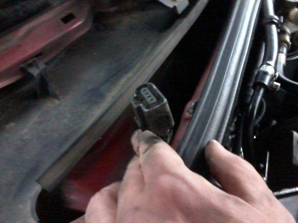

Witam wczoraj podczas czyszczenia podszybia zobaczyłem że tam w środku jest jedna wtyczka - do czego ona służy. Wtyczkę przedstawia foto: Załącznik 112436
Od czujnika jakości powietrza (AQS) - który automatycznie zamyka/otwiera obieg powietrza po wykryciu alkoholu (spryskiwacz), lub spalin (stojąc w korku).
Mógłbyś mi powiedzieć, skąd idzie ten kabel - wiem, że idzie od środka samochodu, ale gdzie jest dokładnie wpięty?
Mam ten czujnik, ale nie mam przewodu w podszybiu, więc nie mam jak podpiąć. Chyba, że sobie odpuszczę i będę miał do sprzedania ten czujnik... zobaczę jeszcze.

A ja mam prośbę do Was - jak ktoś posiada już zamontowany i uruchomiony czujnik to proszę się podłączyć komputerem pod klimatyzację i napisać co wskazuje dany czujnik Wam w informacji o nim w klimatyzacji.
Kwestia jest taka, że u mnie jest zwarcie do + ... i się dziwię :/
no u mnie nie było możliwości sprawdzenia. Myślę, że nie będę jednak ciągnął kabli...
Swoją drogą,ja u Was dział klimatyzacja automatyczna - bez czujnika?
Bo ja mam tak, że jak się zatrzymam na skrzyżowaniu, to mi się obieg zamyka (i to też nie zawsze). Jak ruszę - to po jakimś czasie się otwiera.
