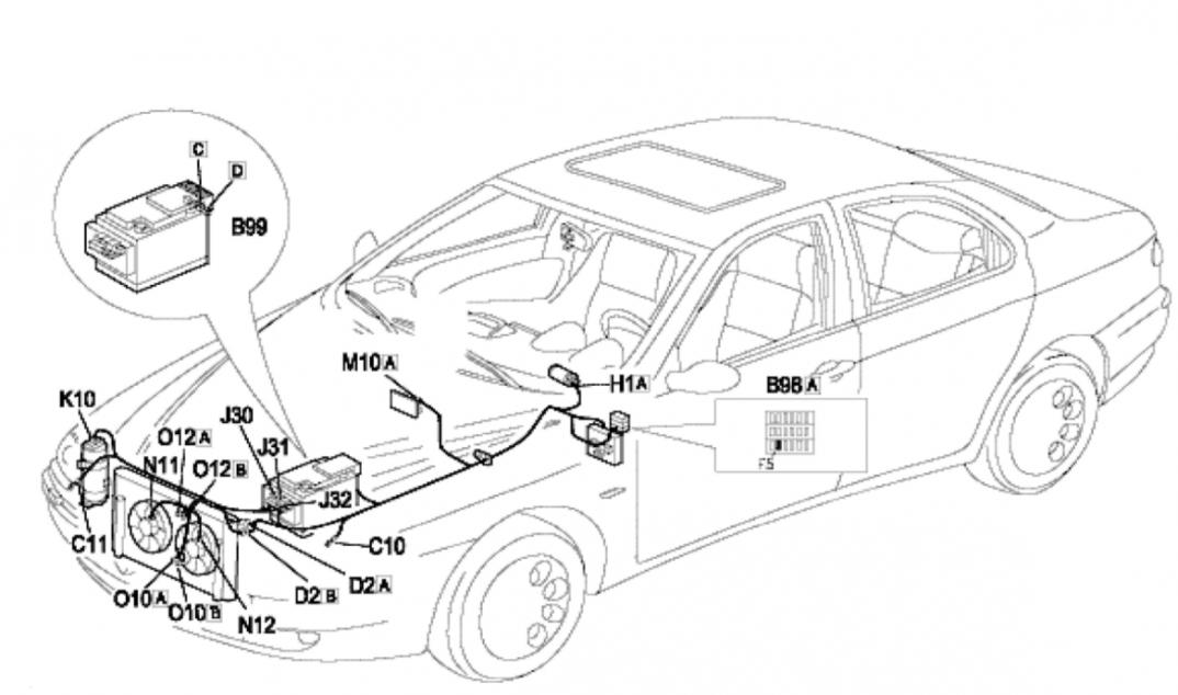

1 załącznik(i)
http://www.forum.alfaholicy.org/atta...d=133292&stc=1
Zrobiło się cieplej więc można powrócić do tematu. Mam pytanie gdzie mogę znaleźć połączenie z masą C10 widoczne na powyższym schemacie.
