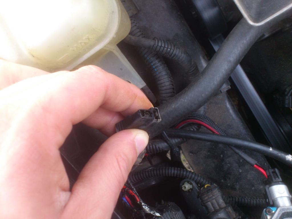

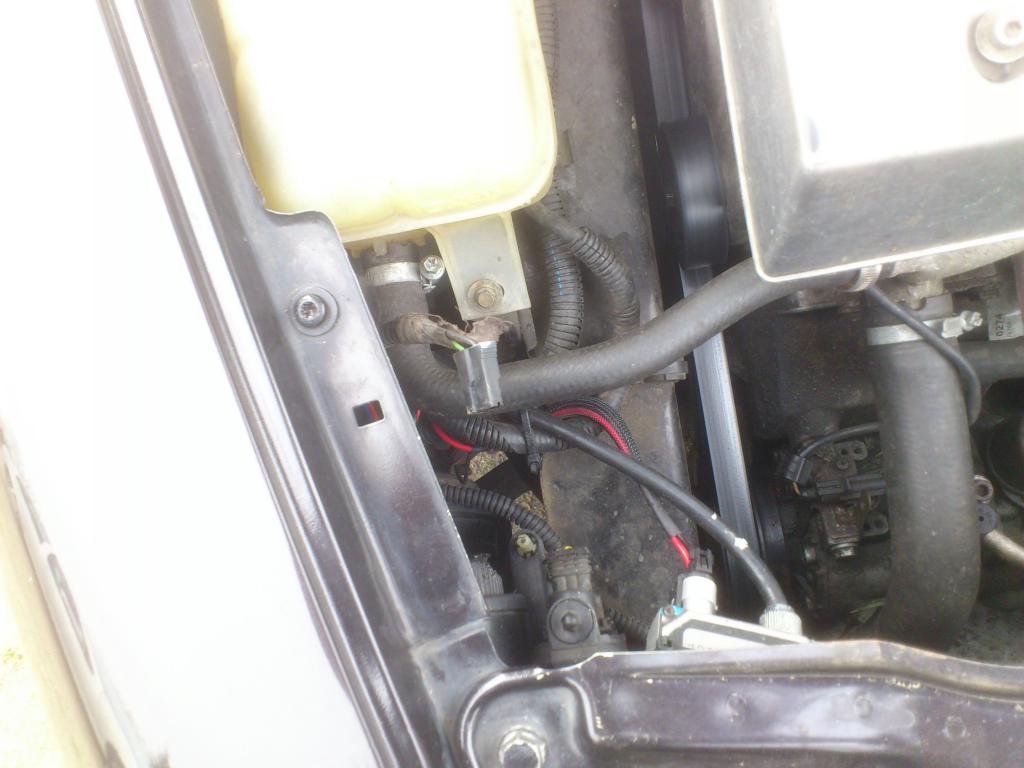

Koledzy, dzisiaj przy okazji wymiany żarówek zauważyłem za prawą lampą taką oto kośćZałącznik 113038Załącznik 113039ktoś wie może do czego ona powinna być podłączona?
Pompa spryskiwaczy reflektorów.
i w sumie niezły zabieg jak ktoś nie chce korzystać ze sprysków lamp :-)
sam mam tak samo , nie mam xenonów a mam spryski ale dezaktywowane właśnie tym sposobem
leje toto jak chce przy szybszej jeździe i płynu zużywa sporo a przy zwykłych żarówkach nie mam wymogu posiadania układu czyszczącego lampy
Ok, dzięki, wiec teraz już gdybym chciał założyć spryski na lampy to wystarczy że zmienie pojemnik na taki z 2-ma pompkami i założę spryski w zdrzak i będzie cacy?
Zapewne w tej wtyczce nie ma prądu tak jak u mnie :) Musisz zobaczyć czy za schowkiem pasażera nie masz przekaźnika od sprysków lamp albo przynajmniej gniazda na ten przekaźnik jak nie ma to i prądu nie będzie we wtyczce.
No domyślam się, że pewnie tam nie ma tego przekażnika, kur... dzisiaj wyjmowałem schowek, żeby zamontować moduł od Emo94, a nie przyglądałem się, czy tam coś jest ;/
