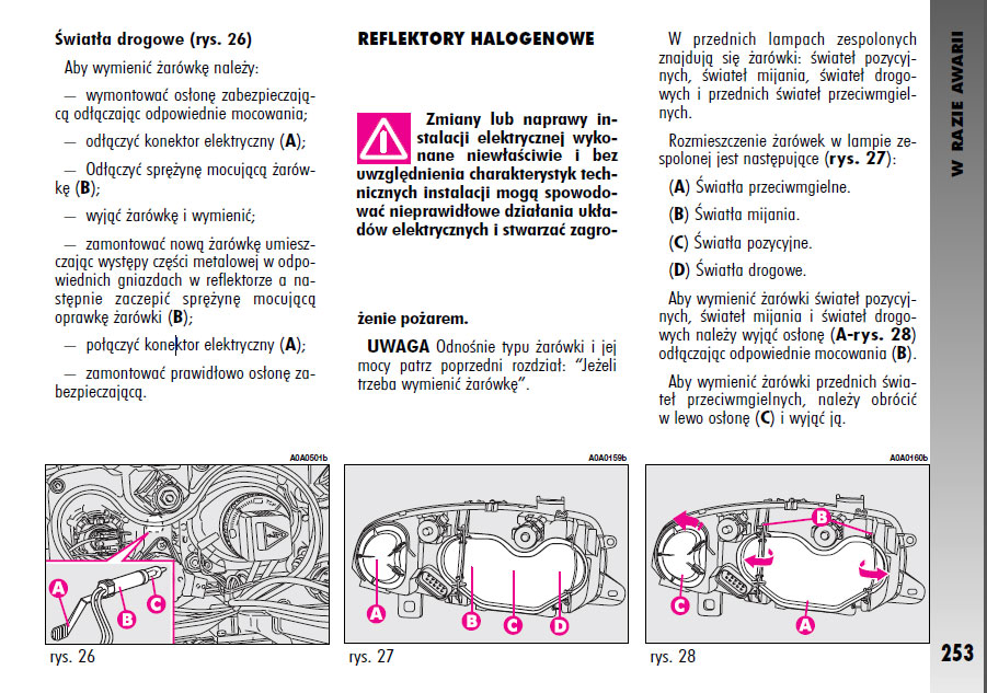

instrukcja strona 253
Załącznik 113135
Przeciwmgielne - H1
Mijania - H7
Pozycyjne - H6W
Drogowe - H7
Przeciwmgłowe włączają się przy włączonych co najmniej postojowych (wciskając przycisk nad panelem sterowania klimatyzacją).
No tak, ja to wszystko wiem, tylko, że tam są jeszcze jedne H1, które się w ogóle nie włączają
Powinna być tylko jedną H1

Ok, doszedłem do tego. Faktycznie jest jedna. Patrząc z zewnątrz można mieć 100% pewności, że są dwie ale od wewnątrz już jest wszystko jasne. Sory za zamieszanie. Teraz muszę jeszcze wymienić postojówki bo komputer cały czas mi o tym przypomina - tylko dostęp do nich jest tragiczny.

Co do widoku z zewnątrz - tak myślałem, że widząc odbijającą się w lustrze żarówkę myślisz, że jest jeszcze jedna H1. Tylko dlaczego nie udało Ci się jej włączyć? ;) powinna się świecić razem z przeciwmgielnymi.
Nie udało mi się bo były przepalone:P wymieniłem i wszystko jest ok. A co do H1 to musisz przyznać, że nie zaglądając od wewnątrz można tak pomyśleć:D Za postojówki jeszcze się nie zabrałem, jak wracam z pracy to jest już ciemno także poczekam na odpowiedni moment. Mimo wszystko dzięki za chęci.
