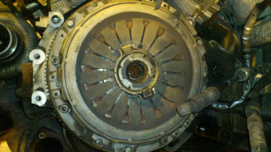

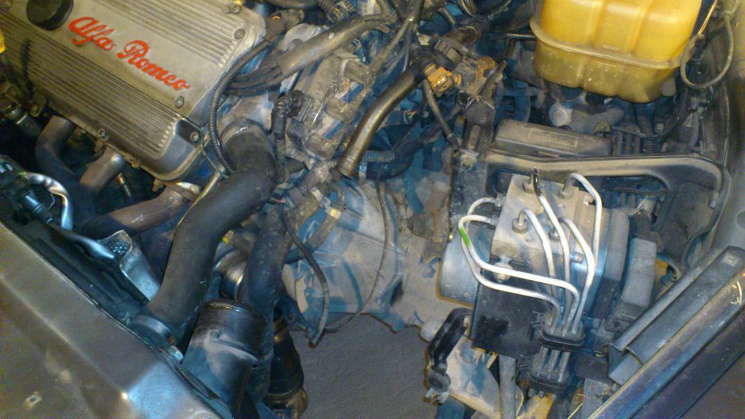

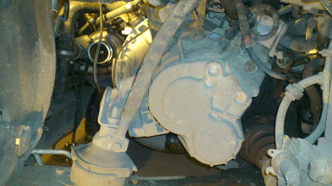

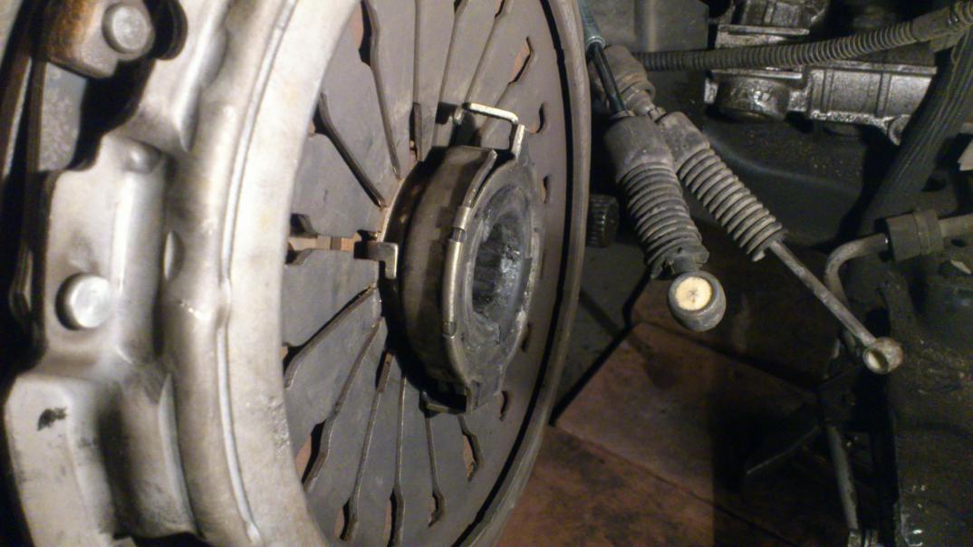

Witam, moja bella zaczela chrobotac na wolnych obrotach, szarpala ruszajac, drgal pedal sprzegla przy wcisnieciu. Nie chialem jej katowac. Postanowilem w garazu z bratem wyjac skrzynie sam. Dzis operacja skonczyla sie sukcesem tj. skrzynia na wierzchu,rozkrecaniu osprzetu,dolotu,wydechu,downpipu i pierdylionu blaszek trzymaczek nie bylo konca. Udalo sie, ale nawet najwiekszemu wrogowi nie zyzczylbym odkrecac gornej sruby od rozrusznika haha. Po zdjeciu skrzyni zobaczylem uszkodzone lozysko oporowe, lata cale i jest wygiete. Teraz pojawia sie problem jak je zdjac? Ma taka blaszke za doskiem,ale nie che na sile nic tam wyginac.
ps. jak juz mam skrzynie na wierzchu ,to chyba odrazu sprawdze sprzeglo jak wyglada i zdejme kolo dwumasowe ,zeby zmienic uszczelniacz walu, bo cieknie. Sprawdze tez rozrusznik, bo niebardzo chce go pozniej wyjmowac. Nowy olej do skrzyni i nowy uszczelniacz półosi wewnterznej, bo popekany.zdjecia.
