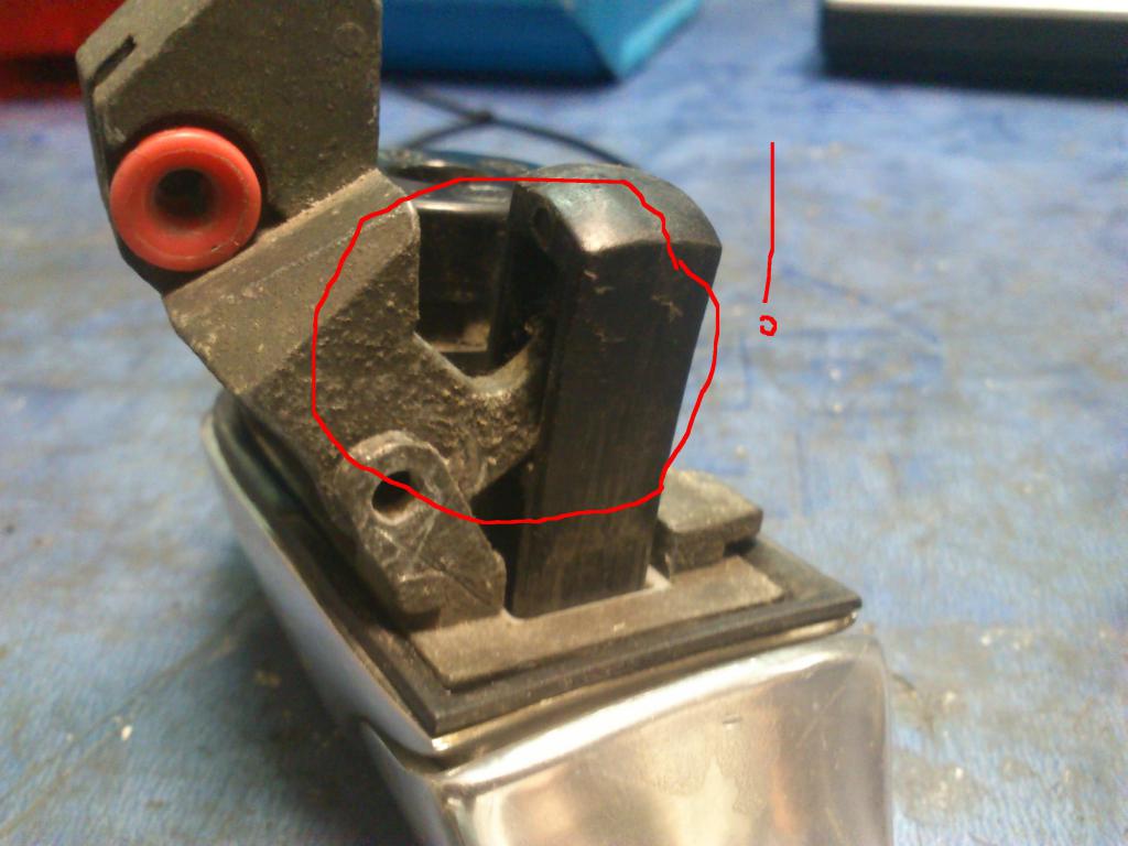

nie kminie, pekl mi uchwyt i musze przelozyc cala klamke, i teraz nie wiem jak z zdemontowanej klamki ODLACZYC to za co sie ciagnie od elementu z bebenkiem, jak wyciagnać ten element na sprzezynce ktory jest znitowany i jest zaczepiony za ten plastik ktory chodzi razem z klamka gdy sie ciagnie.
Załącznik 113934
ps. kupilem cala klamke dobra ale z bembenkiem, i nie mam kluczyka zeby przekrecic bebenek i wyciagnac go, dlatego chyba musze wyciagnac to co zaznaczylem na screenie i przleozyc do tamtej klamki, SAM ELEMENT ZA KTORY CIAGNAC OTWIERAMY KLAMKE a element z dziurka na kluczyk zostanie moj z polamanej, nie wiem czy dobrze wytlumaczylem
Tak też się da - trochę gimnastyki i przełożysz. Ewentualnie w tej nowej klamce po prostu rozwierć bębenek - wyciągniesz go i wsadzisz swój zdemontowany z auta. PS: Że też ktoś sprzedał klamkę z bębenkiem... aż dziwne.
