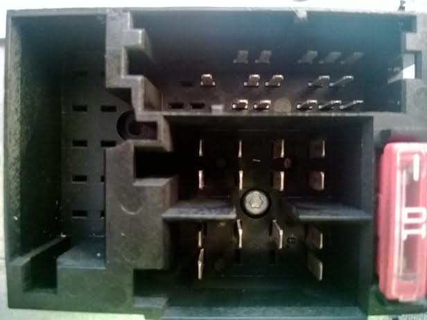

Dobra, sprawdziłem piny i:
- tak to się przedstawia w oryginalnym radioodbiorniku
Załącznik 114117

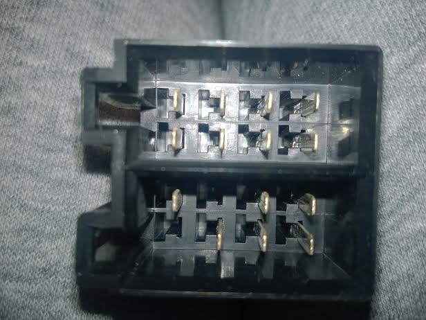

- tak wygląda kostka od Clariona (wygląda tak jak na pokazanym wcześniej rysunku)
Załącznik 114118

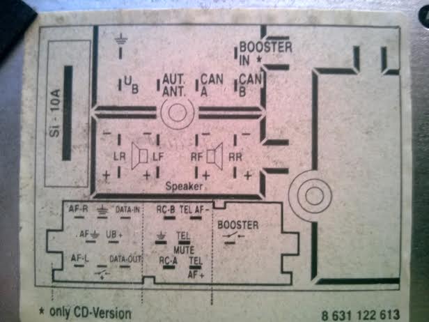

- a taki opis widnieje na oryginalnym radioodbiorniku
Załącznik 114119
W domowym audio zrobię wszystko niestety, w CA jestem zielony...
Jak myślicie, robić nową instalację zasilającą (tymczasową, do samego radia, bo po dołożeniu wzmacniacza na pewna ją rozbuduję)?
