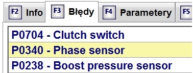

Od dłuższego czasu zbierałem się do sprawdzenia co tam układ komputerowych wychwycił w mojej alfie (po odczuciach z jazdy na pewno coś tam musiało być), i się nie zawiodłem, pod podłączeniu lapka odpaleniu multiecuscana moim oczom ukazały się następujące błędy.
Załącznik 114260
Chciałem się dopytać na forum co do moich błędów, doznań z jazdy zanim podjadę do mechanika, niestety w mojej okolicy nie ma specjalistów od Alf więc będę musiał go powierzyć znajomemu mechanikowi i liczyć na to że da radę to zrobić i nic nie spieprzy dodatkowo :)..do ASO mi się nie śpieszy gdyż idą święta wiec prezenty wiec wydatki i tak to koło się zamyka :)
Czyli po kolei:
P0704 - Obwód wejściowy przełącznika sprzęgła - usterka*
Rozwiązanie? problem ze sprzęgłem, zbyt niskie osadzenie sprzęgła i odległości od czujnika nad sprzęgłem? (dodam że podczas wciskania sprzęgła w pewnym momencie naciskania jak i zwalniania nogi, słuchać krótki pisk)
P0340 – Czujnik położenia wału rozrządu (podczas odpalania auta odczuwa się jakby [moim zdaniem] za duże wibracje które czuć na kierownicy,
Rozwiązanie? zakup nowego czujnika tylko wchodzi w grę, chyba że ktoś ma inny pomysł jak można to rozwiązać z racji że taki czujnik swoje kosztuje ok. 150PLN..
P0238 – Czujnik A wspomagania turbosprężarki - wysoki sygnał wejściowy
Rozwiązanie? z tego co znalazłem sprawdzenie wszystkiego po kolei, czyli:
- EGR (czyszczenie lub ewentualne częściowe zaślepienie)
- wężyki podciśnienia
- Overboost (czyszczenie sprawdzenie czy grucha pracuje jak należy)
- elektrozawór sterujący turbiną (do wymiany jako ostateczne rozwiązanie?)

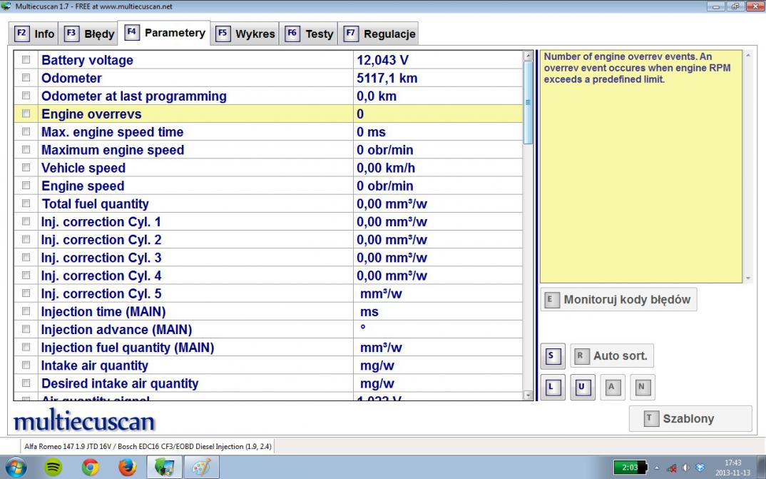

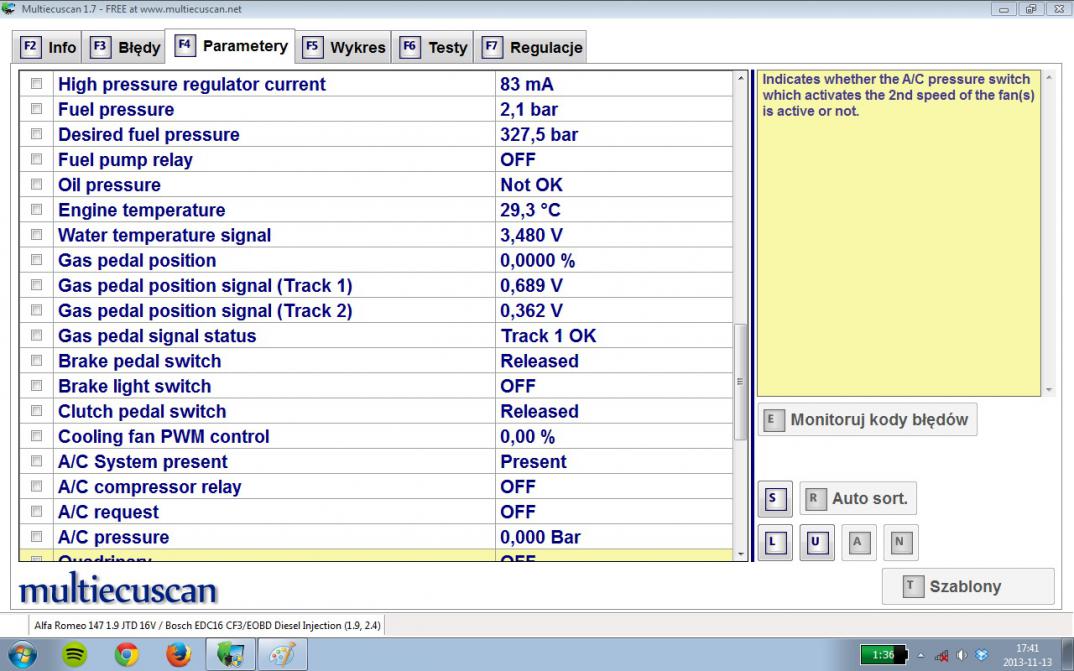

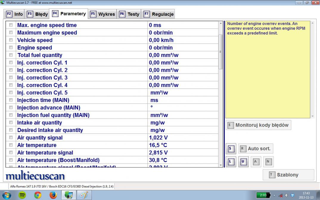

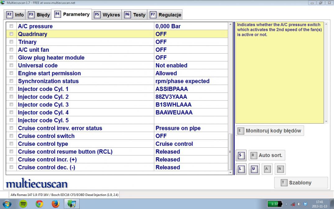

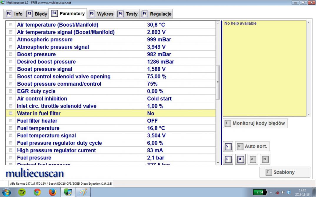

Poniżej dorzucam jeszcze parametry sprawdzane na "sucho" bez zapalonego silnika, jeśli ktoś mógłby sprawdzić czy tam wszystko jest w porządku z tego co sam zaobserwowałem to oil pressure - not OK oraz cruise control irrev. error status - pressure on pipe
Załącznik 114271Załącznik 114272Załącznik 114273Załącznik 114274Załącznik 114275
