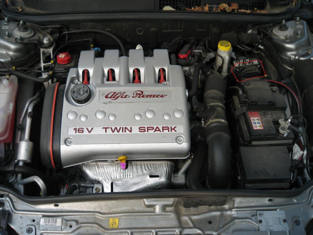

Podłączyłem samochód pod Fiat Ecu Scan, w pamięci pojawia się błąd taki jak w temacie : " C1276 - Przekaźnik elektrozaworów ABS/ESP " wraz z opisem prędkości (bywa różna) i tym czy światło "stop" było w tym czasie uruchomione (raz tak, raz nie). Co ciekawe kiedy przy włączonym zapłonie (samochód stoi, silnik zgaszony) wyciągnę bezpiecznik od ABS na ekranie komputera pokładowego wyskakują te same komunikaty co wcześniej a po podpięciu pod FES również dokładnie to co wcześniej czyli C1276 z tym, że w adnotacjach jest prędkość bodajże 0,2km/h - a przecież samochód stoi !
Jako, że w "internetach" wszędzie widzę teorie o słabym akumulatorze (odpada, zaraz po odpaleniu silnika żaden błąd nie wyskakuje, więc ładowanie jest ok) oraz o rzekomo uszkodzonym bezpieczniku (błagam, bezpiecznik to nie jest skomplikowane urządzenie - albo jest cały albo przerwany) to razem z kolegą który ogarnia temat elektroniki zaczęliśmy szukać tego tytułowego przekaźnika - niestety go nie znaleźliśmy, nawet w centralce przykręconej do pompy ABS ;) on istnieje czy to idiotyczne uogólnienie błędu zasilania lub awarii sterownika pompy ABS ?
