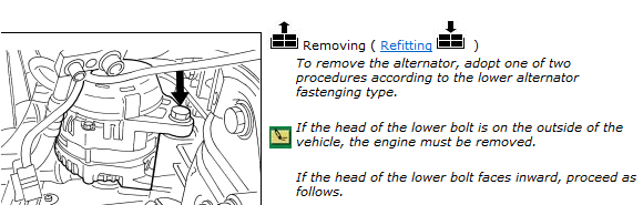

Postanowiłem kupić nowy na all.gro i sam wymienić. Niestety po odkręceniu całego przodu samochodu i odkręceniu 2 śrub trzymających alternator okazało się, że tą dłuższą nie da rady wyjąć bo przeszkadza podłużnica....
Próbowałem już wszystkiego, łącznie z przesuwaniem silnika do tyłu żeby wyjąć tą nieszczęsną śrubę bez efektów.
Czy jest możliwe wyjęcie altka bez wyjmowania całego silnika z komory???
Ktoś próbował?
