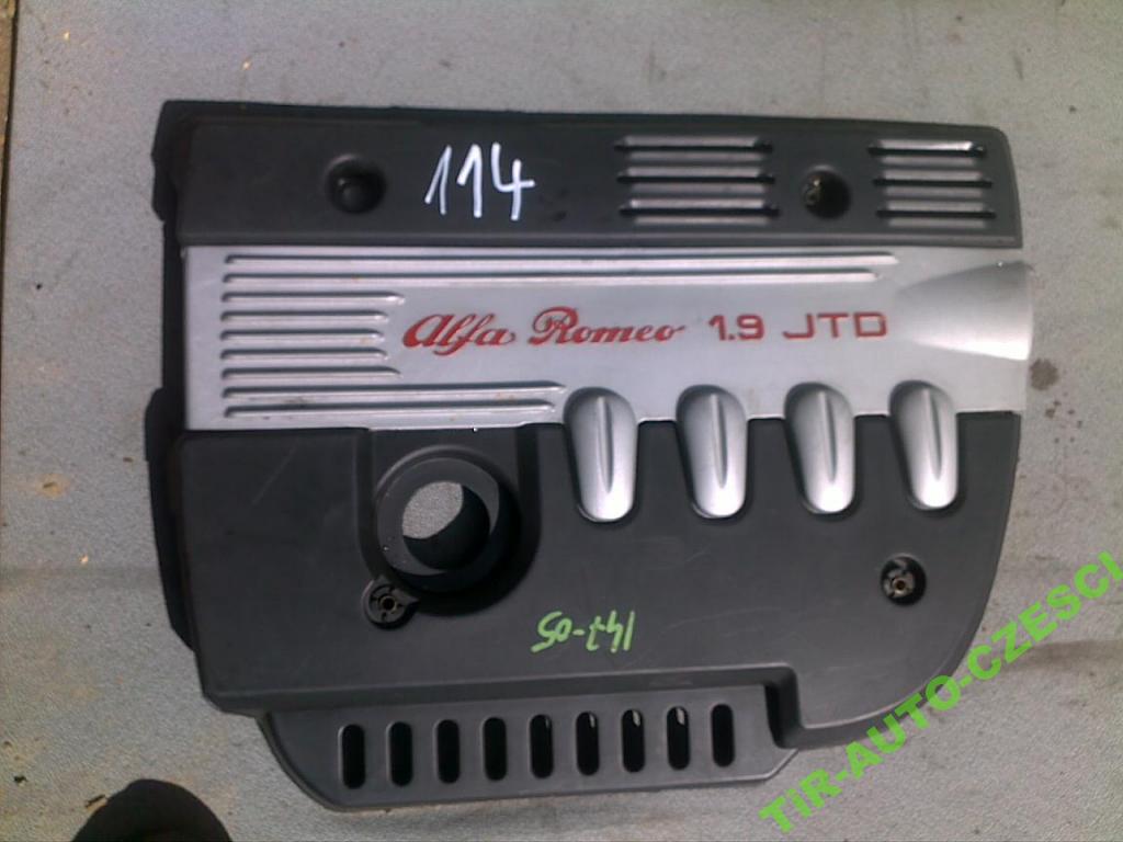

Mam takie pytanie mianowicie olastikowe pokrywy silnika JTD 8v 105KM, a 110 i 115KM można przykręcić zamiennie?
Uszczegóławiając, czy pokrywa z wersji 110 i 115KM będzie pasować do 105KM?
Może ktoś mógłby zmierzyć rozstaw otworów?

Załącznik 114914
Może ktoś, kto ma taką osłonę pomierzyć mi rozstaw otworów mocujących?

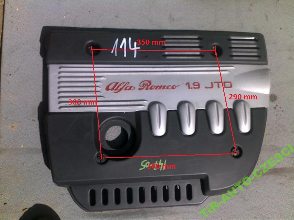

obstawiam to samo ale jutro postaram się pomierzyć i wieczorem Ci napiszę
Dzięki, byłbym zobowiązany.
jestem przekonany że wszystkie będą takie same.
no ja też tak myślę, ale zanim kupię sobie taką chciałbym się upewnić
Załącznik 115007
wymiary mogą mieć błędy w granicach 5 mm bo jest pieruńsko zimno jak na sam sweter :D
5mm różnicy nie zrobi. Dzięki wielkie. Zdrowia życzę, byś się nie przeziębił.
