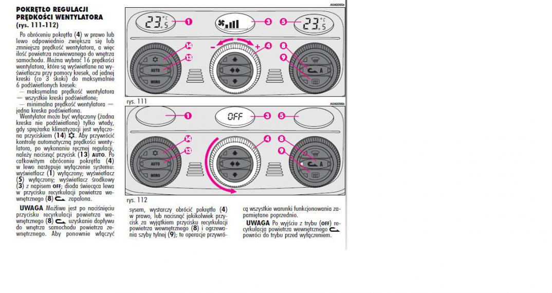

Witam,
czy da sie ustawic tak nawiew aby nie wlaczal sie obieg wewnetrzny po wylaczeniu nadmuchu?? zawsze musze klikac ten przycisk od wewn obiegu i klapka lata jak oszalala nie che zeby sie cos sepierdzielilo...
jak ustawic nadmuch zimny z zewnatrz samochodu ( bez klimy ) ??
zawsze plynie cieple powietrze, np mam zaparowana szybe i chce nie otwierajac okna wysuszyc ja zimnym powietrzem z nadmuchu - tak przynajmniej robilem w kazdym innym aucie nie wyposazonym w klimatronic pokretlo na maksa zimne i voila leci z zewnatrz zimne, a tu lipa tylko cieple. Czy to taka mysl motoryzacyjna wg ktorej jesli jest zimniej na zewnatrz auta to juz nie mozna skorzystac z zimnego nadmuchu nie korzystajac z klimatyzacji?? idac ta droga nie powinnismy tez korzystac z klimy zima bo przeciezo ona chlodzi a nie grzeje... echh dziwne to,
jesli ktos ma wiedze i troszke cierpliwosci prosze o wyjasnienie i odpowiedzi,
