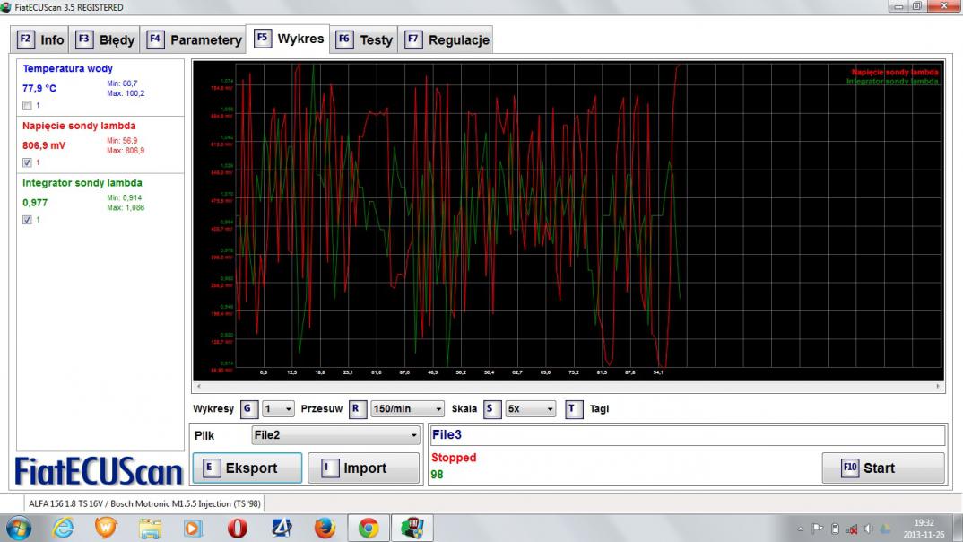

Ocena pracy sondy Bosch ori Alfa 156 1.8TS 144KM 99r
Witam proszę o ocene pracy sondy w moim aucie.
Auto: Alfa 156 1.8TS 144KM 99r
Sonda Bosch: 0 258 006 190
Załącznik 114998

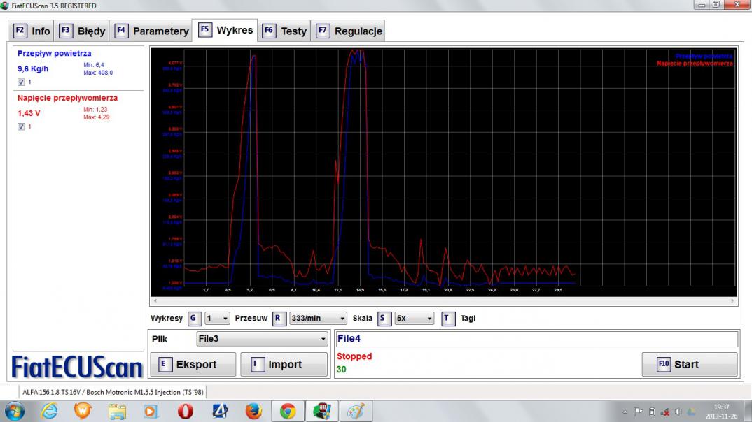

Test przepływki ori Bosch:
Załącznik 114999
Problem jest w tym ze wyskakują błędy p0130 i p0170 lambda integrator po skasowaniu sam p0170 lub sam p0130. Różnie z tym jest.
Silnik przy ok 2500 obr przymuli tak jak by go coś przytrzymało i po chwili ciągnie. Po resecie parę odpaleń jest dobrze i wraca to.
Zdarzy sie ze są momenty silnik wkręca sie na obroty jak głupi.
Parametr FRA =48999 jakoś tak i zmienia sie na 38700 , z tego co zaglądałem to końcowy tłumik na łączeniu ma lekką nieszczelność na łączeniu.
Czy to sonda powoduje takie problemy?Sonde i przeplywke wymieniałem dwa lata temu czyli jakies 25 000km temu.
