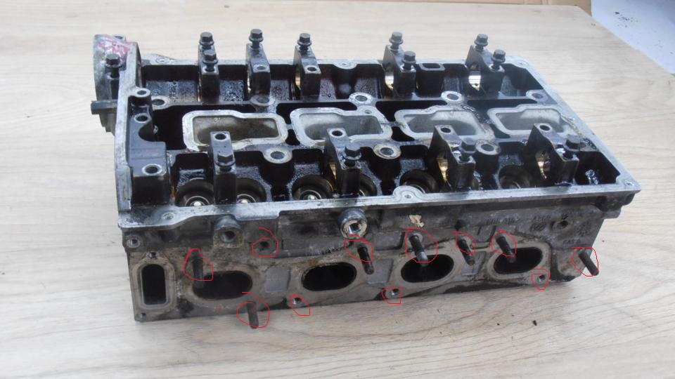

Pytanie moje brzmi czy śruby zaznaczone na zdjęciu które są wkręcone w głowice przechodzą na wylot ?? znaczy sie czy jak wsadze śrubokret zobacze go w śodku głowicy ?? to jest strona od kolektora wydechowego
.Załącznik 115434
.Załącznik 115434
Nie
Kolego u mnie nie które szpilki przechodzą na wylot, sączył mi się z nich olej i wkręcałem je na kleju go gwintów.
o właśnie czyli istnieje taka możliwosc :) no dobra jutro sie za to wezme :) a jaki klej stosowałeś ile można aa i czego nie które są na wylot ?? i które u ciebie sa na wylot ?
nie pamiętam które były na wylot, ja wkręciłem wszystkie na kleju, klej kupiłem w sklepie motoryzacyjnym nie pamietam nazwy, ale najpierw gwinty zewnętrzne i wewnętrzne musisz umyć rozpuszczalnikiem.
