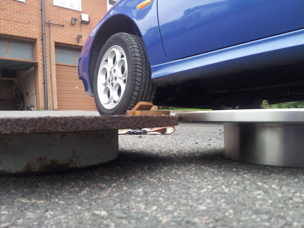

1 załącznik(i)
Załącznik 115935 Prawdę mówiąc to dokładnie nie zmierzyłem średnicy ale wydaje mi się że prezentowane tarcze maja ją tą samą, tylko ta nowa jest 2,5 mm wyrzsza.
Jeżeli mają tą samą średnicę a inne osadzenie to masz złe tarcze. W sumie .... to masz złe tarcze :D
też tak pomyślałem ale wolałem się upewnić nim pujdę do sklepu z reklamacją. pierwszy raz w życiu spotykam się z taka sytuacja, ta sama średnica, te same otwory, taka sama srednica piasty, A odsadzenie różne o 2,5 mm. W sumie nie ma kogo winić , pudełko podpisane że to alfa 156 2.5 v6 lub 2.4 Jtd.
Z jakiej firmy te tarcze?
Jeżeli to jakieś "dziwnej" firmy, to takie strzały się zdarzają. Widzieliście kiedyś otwory nawiercone w różnej odległości od środka tarczy? Ja niestety tak :D
