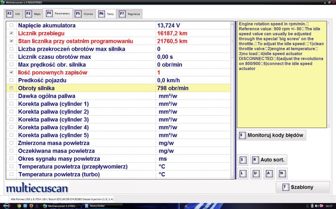

Jak mam rozumieć te wskazania... czy licznik został cofnięty o 5 tys km?
Data produkcji auta to 2006rok, natomiast data zaprogramowania ECU silnika to 2007rok ( ABS ma datę programowania 2006 ):
Załącznik 116245

Przeczytaj opis parametru przebiegu. Różnica wg wskazania MES a licznika może wynosić kilka %. Nie masz się czym martwić.
Wygląda to na zaktualizowaną centralkę wtrysków. Wersje sprzed 2007 roku miały problem z wypalaniem filtra DPF bodajże, dlatego w późniejszym czasie wyszła aktualizacja oprogramowania ECU.

Nie sugerowałbym się przebiegiem, który pokazuje MES.
U mnie MES pokazuje przebieg rzedu 90tys :P A na liczniku jest ponad 165tys
Wg Dunskiego ASO byl wymienany caly silnik z turbina i DPFem... zapewne wymienili tez ECU i najwidoczniej cos nie do konca zrobili jak trzeba.
U mnie po ostatnim flashowaniu odometer cały czas stoi w zerze. Ale wcześniej też głupoty pokazywał ;)
