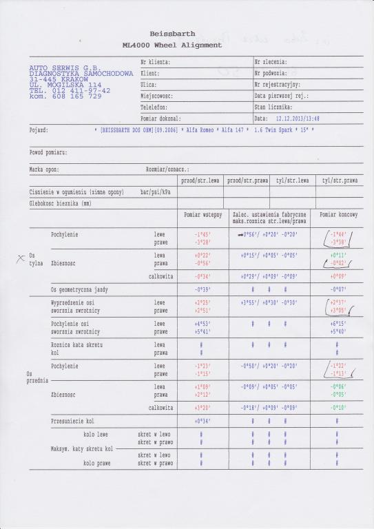

Witam, byłem dziś na ustawieniu całej geometrii, wynik przedstawiam na foto poniżej i mam pytanie o kąty pochylenia- mechanik powiedział że zrobić więcej już nie może ponieważ skończyła mu się możliwość regulacji. Co mógłbym z tym zrobić oprócz sprawdzenia czy fele nie są skrzywione? A pytanie numer 2, praktycznie najważniejsze- chodzi o wyprzedzenie osi sworznia zwrotnicy-czy mechanik nie mógł dać podkładek lub zrobić czegoś jeszcze aby wyniki były bardziej zbliżone do zalecanych? Chodzi o sam fakt iż wracając,skręcają na skrzyżowaniach prostopadle samochód jest jakby "pchany" do przodu, nie podąża zaś za kołami jakbym tego chciał i jak było przed wymianą zawieszenia :| W temacie całej geometrii jestem zielony więc prosiłbym o wszelkie rady.
