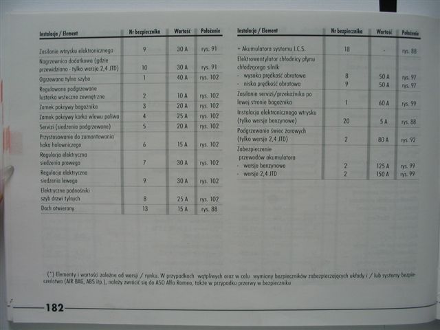

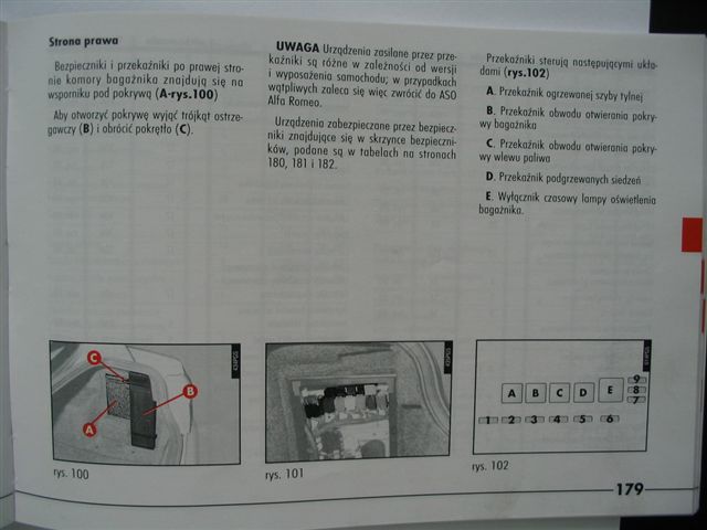

masz bezpieczniki w okolicy kierownicy po lewej stronie klapka w dół , w bagażniku po prawej stronie , otworzyć klapkę wlewu można za pomocą sznurka ukrytego pod wyściółką bagażnika po prawej stronie (błotnika). i sprawdź czy nie leci ci z nagrzewnicy płyn- w kabinie od strony pasażera zdejmujesz wyściółkę przy lewej nodze -jest tam dobrze widoczna śrubka i po zdjęciu pomacaj czy nie ma tam wilgoci - tam znajduje się taki seledynowe pudełko, które jest odpowiedzialne za mnóstwo rzeczy .
Wszystkie wymienione przez Ciebie urządzenia są sterowane przez bezpieczniki i przekaźniki w bagażniku po prawej stronie, rys. 102. Sprawdź przewody dochodzące do grupy bezpieczników/przekaźników. Tapicerkę zdejmiesz odkręcając plastikową nakrętkę koło lampy i wyciągając dwa kołki plastikowe z przegródki na drobiazgi z prawej strony.
