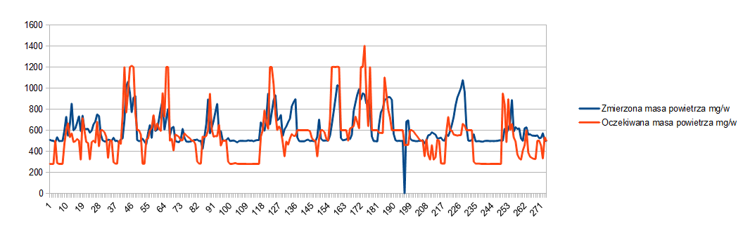

Na moje oko, to widać przeładowanie, a przepływka? Zmierzyła ponad 1200, czyli sporo
Czyli overboost do czyszczenia ok
Może wystarczy, u mnie ciekaw jestem jak po regeneracji zmiennej geo będzie wyglądało doładowanie :)
Sprawdź dokładnie dolot czy aby nie masz gdzieś otworka lub nieszczelności przy opaskach. Za przepływomierzem. Sprawa wygląda tak jakby overboost najpierw starał się uzupełnić ile może, a jak mu się to już uda, to okazuje się, że kierownice ustawione są tak, że przeładowuje. Overboost stara się nad tym zapanować jak może.
Przy okazji sprawdź czy aby nie jest zabrudzony filterek na overboost. sprawdź czy jak zaślepiałeś EGR, to nie zostawiłeś jakiejś nieszczelności.
Jest ok. Czysta potrafi zmierzyć w okolicach 1300.

Tu parę logów z jazdy po mieście
Załącznik 122217
Przepływomierz za mało wskazuje. Czyściłeś go ?
Nie czyściłem bo dałeś mi wcześniej do zrozumienia że nie ma takiej potrzeby ;-)

Z tego samego logu ?
Jeśli tak, to sorry. Musiałem coś źle popatrzyć lub podstawić do wykresu. Mam czasami tyle tego, że mi się w oczach mieni ;)
http://www.forum.alfaholicy.org/atta...d=122338&stc=1
Jest na pewno za mało.
