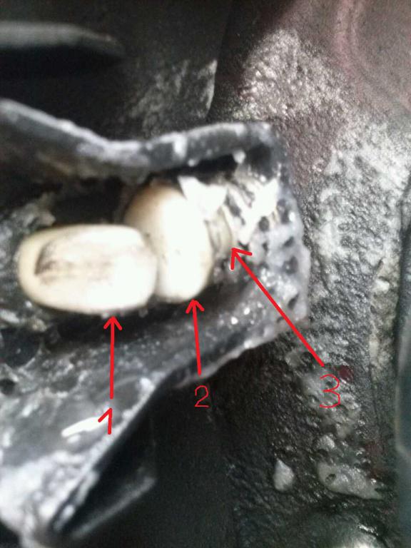

2. Nie mogę otworzyć klapki wlewu paliwa, silniczek chodzi ale brakuje sprężyny lub jakiegoś elementu który odbija klapkę czy ktoś ma zdjęcie lub może zrobić. W serwisie nie wiedzą w którym miejscu jest ta sprężynka(mega profi ;/)

2 załącznik(i)
Edit:
Po lewej jest bolec ktory blokuje i odblokowje klapke
A na wprost jest bolec ktory wypycha , sprezynka jest jakos pod nim schowana
Potem postaram sie o jakies " rysunki"
już mam:
Załącznik 117893
1 - bolec blokujący klapkę
2 - bolec wypychający klapkę po zwolnieniu bolca 1
3 - sprężynka na bolcu wypychającym
spróbuj może w czasie gdy ktoś będzie zwalniał bolec 1 ( naciskał przycisk ) odciągnąć klapkę wlewu czymś wsadzonym wcześniej pod nią ( byle delikatnie i nie metalowym żeby lakieru nie uszkodzić )

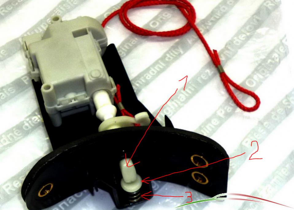

jak dasz radę to możesz też sam spróbować uzywając awaryjnego sznurka z bagażnika
http://img12.allegroimg.pl/photos/or.../37/3710043730
jak już otworzysz klapkę odkręcisz chyba 3 śrubki i zamek będziesz miał w dłoni ,
nigdy nie rozbierałem bolców w zamku ale zapewne jakoś da się to zrobić i gdybyś już miał ten bolec 2 wyjęty to dopasować do niego jakąś sprężynkę i złożyć do kupy i powinno być ok ( samej sprężynki raczej aso nie sprzedaje ale może uda się dobrać jakąś która wejdzie na ten bolec i będzie go sprawnie wypychać powodując odbicie klapki po zwolnieniu bolca 1 )
chyba tyle :-)
mam nadzieję , że jakoś zrozumiesz te moje wypociny :-)
w najgorszym wypadku pozostaje nowy zamek wlewu za ok 100 kilka zł
lub kupno używki
p.s.
podziwiam ASO ...
mam nowe foto z sieci z dobrze widoczną sprężynką
Załącznik 117961
