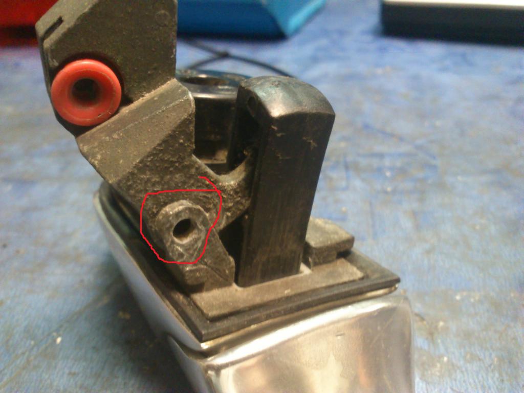

kolego a który element potrzebujesz bo mam resztki klamki na sprzedaż jak coś, brakuje tylko bolca ( widać na zdjęciu, musiałbyś zanitować sam) i brakuje również zawiasu na koncu klamki(zdj), i został bębenek trzeba byłoby go wyjąć. Wiem szału nie ma ale moze akurat;)
Załącznik 118245Załącznik 118246
a no to lipa, ale nie musisz kupywac nowej klamki, poszukaj na allegro samego zawiasu, jakoś 2 miesiące temu ejszcze były po 92 zł
Panowie poniżej w linkach są zdjęcia. Pomóżcie, co mam kupić cała klamkę czy tylko ten zawias bo już jestem zkolowany. Mechanik mówi że klamkę ale już sam nie wiem.

zawias tylko i wyłącznie JEŚLI polamane jest tylko to co na zdjęciach, miałęm to samo ;)
Mechanik cwaniak myśli że na glupiego trafi i zarobi na robociźnie bo jest troche roboty przy klamce a z zawiasem znacznie mniej ;)
