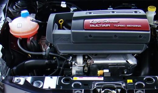

MultiAir - jak uzytkowac silnik
Mam kilka pytan odnosnie tego silnika, manual do Julki czytam, ale tam niektore kwestie sa poruszone dosc lakonicznie.

Rozgrzewanie MultiAira
Od 9 lat jezdze turbo klekotami, wiec rozgrzewanie, turbina etc obce mi nie sa. Ale praktycznie nie mam doswiadczenia w turbo benzynach. A w benzynach jedynie Cinquecento z silnikiem od kosiarki po zrobieniu prawka :victory: oraz troche hamerykanskich atmosferycznych silnikow o pojemnosci parudziesiecu litrow...
Obecnie w TeDI zanim olej nie osiagnie 60 stopni nie przekraczam 2000 rpm (staram sie). Do 70 stopni nie przekraczam 2500rpm. A potem to nie przekraczam 4500rpm, bo sie wiecej nie da :) Ogolnie, zalezy jak zwawo chce przyspieszyc. Moment w moim TeDI jest od ok m/w 1700rpm.
Jak to jest w MultiAirach? Nie ma tam temperatury oleju, jedynie chlodziwa... Jak to rozgrzewac bezpiecznie?
