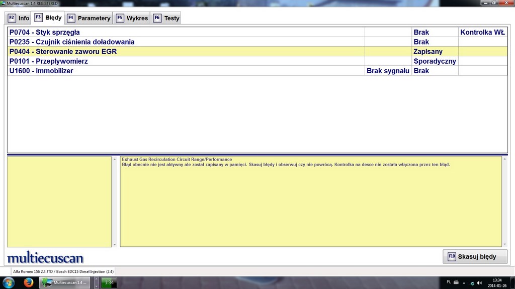

Kilka błędów. Co oznaczaja??
kiedys w czasie jazdy wyskoczyla mi marchewa wiec dzis przy chwili wolnego czasu zczytalem bledy i pokazalo mi takie cosZałącznik 119227
styk sprzegla mam odkad kupilme auto i mechanik kazal sie tym nie przejmowac
czujnik cisnienia doladowania ostatnio czyscilem i jak narazie nie powrocil ale dzis sie przejechaem tylko kawalek i z mala predkoscia bo warunki trudne wiec moglo dlatego nie pokazac
sterowanie zaworem EGR co oznacza ten blad?? ten blad jako jedyny powrocil po dzisiejszej jezdzie. EGR zaslepilem pare dni temu
przeplywomierz co z nim nie tak?? pierwszy raz mi wyskoczyl ten blad. na postoju oczekiwana masa powietrza to 320 mg a zmierzona pokazywala ponad 400, czyzby nieszczelny dolot??
immo to oczywiscie mrozy daly sie we znaki i wylamalem kluczyk i widac nie zczytalo pozniej pastylki
wiec glownie interesuja mnie bledy sterowanie zaworu EGR i przeplywomierz. Co poradzicie??
