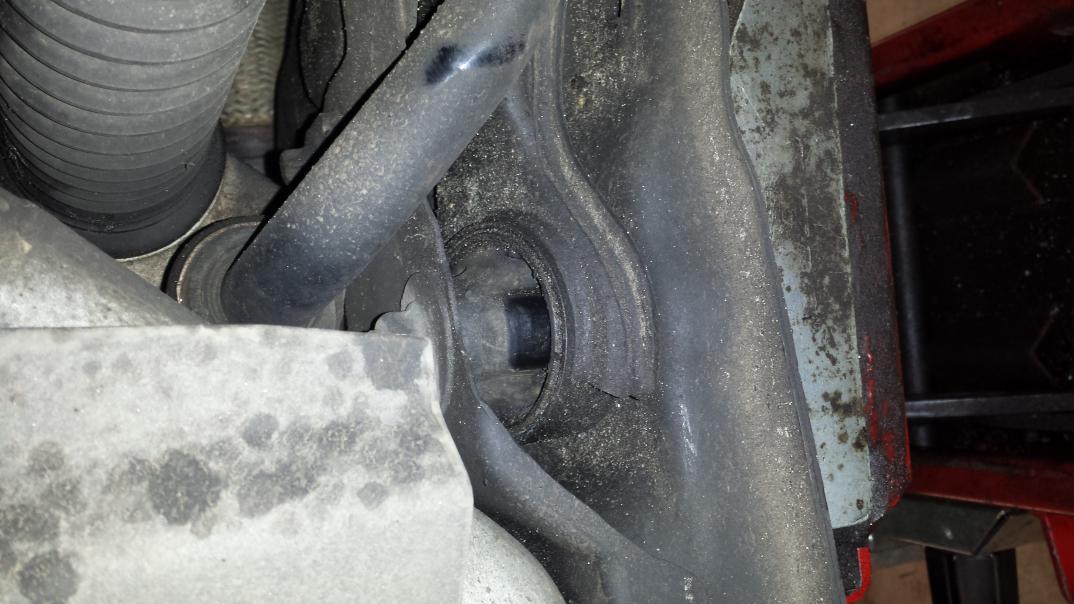

1 załącznik(i)
Jak wyeliminowac "'zgrzyty" podczas jazdy na spiacych policjantach i nie tylko
Załącznik 119400Hej
Prosiliscie mnie o fotke gdzie nadcieli mi kawalek gumy co zlikwidowalo dziwne zgrzyty kraki itp. teraz u mnie juz nic nie "zgrzyta" :) W KONCU po 3 latach uzytkowania hahah
Powiedzieli ze to ich patent ale ze ja jako staly klient to moge zrobic fotke :)
