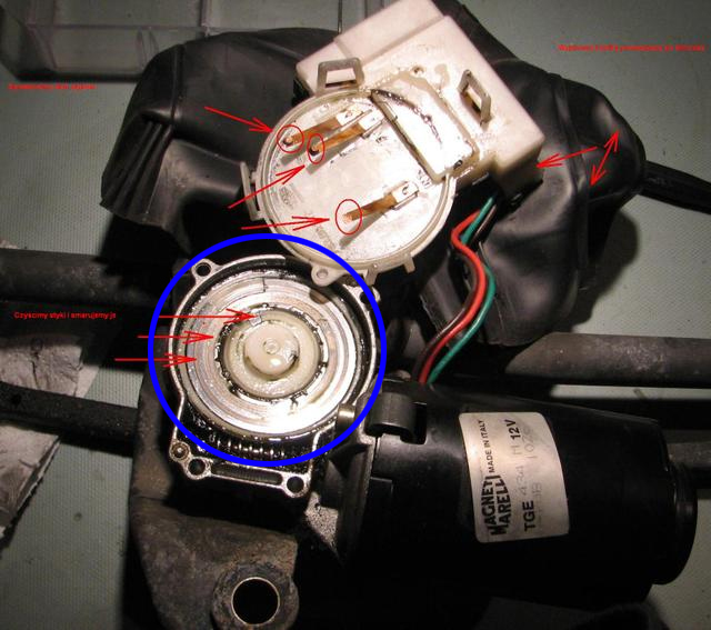

Witam, mam dziwny problem z wycieraczkami.
Kiedyś silniczek wycieraczek przednich palił mi bezpiecznik. Po rozebraniu co się okazało był syf i powyginane były styki więc jak pracował to robiło się zwarcie. Dokładnie działo się to na tym elemencie na zdjęciu. Klapka z tymi blaszkami była luźna i chodziły one jak chciały przez co zwierały. Po wyczyszczeniu i dobrym ściśnięciu problem ustał na ponad rok. Jak ktoś rozkładał to na pewno wie o co chodzi. Potrafiło się to objawiać brakiem czasowych wycieraczek, albo niższych biegów albo np wycieraczki stawały gdzie chciały.

Załącznik 119281
