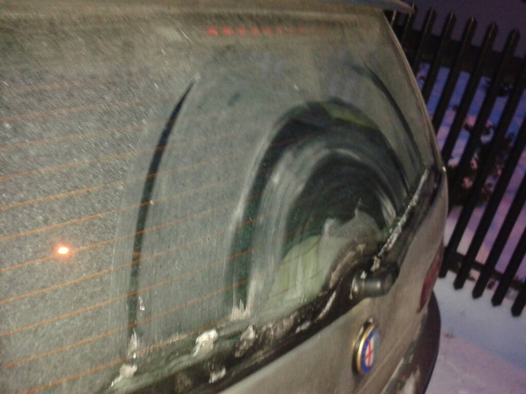

Co z tym zrobic... Załącznik 119597
Po wymianie piora przestala mi scierac...

ja tak miałem ostatnio z przodu na szybie wysiadlem z auta i zaczelem drapać to było jakies dziwne gumowe i kleiste rzucilem duzo sniegu na szybe wycieraczki na full i zeszło :)
Spróbuj odchylić wycieraczkę i ponaciągać ją w kierunku szyby, może po prostu się zmroziła i nie dolega tak jak powinna. Nie zaszkodzi przed tym prysnąć na nią odmrażaczem do szyb. No i użyj spryskiwacza, bo po zdjęciu widzę że na sucho szybę rysujesz.
Wyjasnie: wymienilem pioro, chcialem zobaczyc jak dziala, wlaczylem spryskiwacz (silniczek poszedl...) zrobilem fotke, polalem wszystko woda... I zostaly takie same slady

A dobrze wpiąłeś pióro wycieraczki w ramię, moze w którymś miejscu nie dolega. Albo słabej jakości pióro.
Wyglada tak jakby niedociskalo... Wpiac raczej wpialed dobrze. No a pioro wyglada solidnie, hmmm

Ja ostatnio w 146 zmienialem pioro i po zalozeniu mialem podobnie. Okazalo sie ze te uchwyty od piora (gumy) sie zablokowaly i trzeba bylo je lekko naciagnac ku szybie :)
