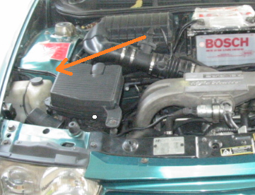

Witam czy jest ktoś w stanie odpowiedzieć na pytanie gdzie idzie przewód podciśnieniowy który wychodzi z silnika (z rozgałęziacza podciśnień) chowa się w prawe nadkole i dalej już go nie mogę namierzyć. Myślałem, że idzie do mapsensora jakiegoś w module silnika ale jednak nie. Proszę o pomoc. Alfa 146 1.7 Boxer.
Sądzę,że ten przewód prowadzi do pochłaniacza par paliwa.

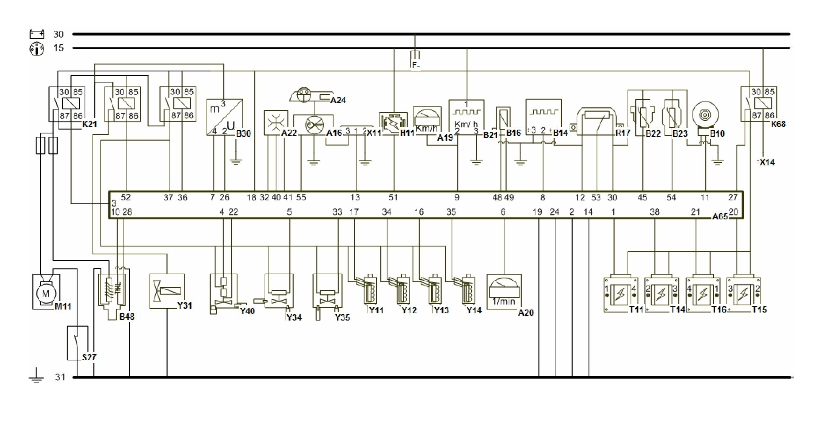

Obok tego jest jeszcze niebieski z tego co się orientuję odpowiedzialny za opary. Na schemacie instalacji silnika nie widać do czego mógł by być ten o którym piszę.

Zaślepiłem ten przewód, wyrzuca teraz czasem marchewkę, po przygazowaniu gaśnie. Samochód jak by mocy nabrał.

Dokładnie przewód ten prowadzi do pochłaniacza oparów, natomiast niebieski idzie do zbiornika. Całość umieszczona jest pod prawym nadkolem. Zastanawiam się czy ten zawór jest szczelny, sprawdzałem go i ciągle gubi podciśnienie.
