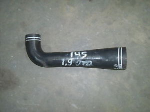

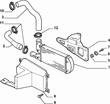

Możecie mi pomóc przy robieniu rury IC ->turbo? Chodzi o wymiary. Wiem, że IC ma wlotową 54mm, ale nie wiem jaką średnice ma turbo...
Czy jest sens robić rurę 60mm i zwężenie do 54? Czy popsuje to cały efekt? Zmierzyłbym swoją gumę, ale niestety jest nieoryginalna i przypasowana na chama.
Fotki jakie udało mi się znaleźć:
Załącznik 119950Załącznik 119951
Moim zdaniem bez sensu robić 60 mm, bo potem od strony turbo będziesz musiał redukowac mocno średnice. Jaka jest średnica przy turbo nie wiem( nie mam możliwości sprawdzić) ale gdzieś mi się obiło o uszy ze 38 mm. Rób normalnie rurkę o średnicy 54. A jak będziesz redukował średnicę przy turbo? Silikonową zwężką czy moze będziesz spawał?
