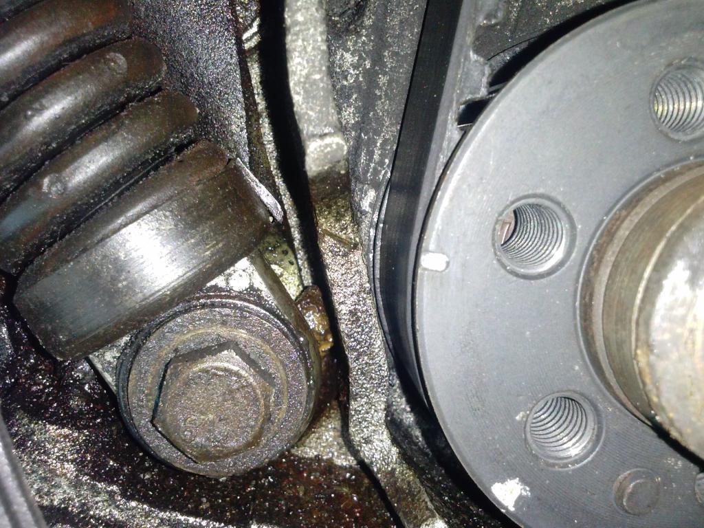

Witam załączam foto czy dolne koło jest dobrze ustawione? ten znak po lewej jest krzywy i nie wyglada zbyt fabrycznie prosze o pomoc, pozdrawiam.Załącznik 119980
to może być dobra pozycja, ale bez blokady to można sobie podumać jak poprzednik sobie to znaczył
Kupiłem blokade faktyczne rozrząd na 100% jest dobrze ustawiony, dziekuję za pomoc:)
